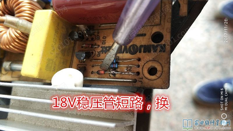

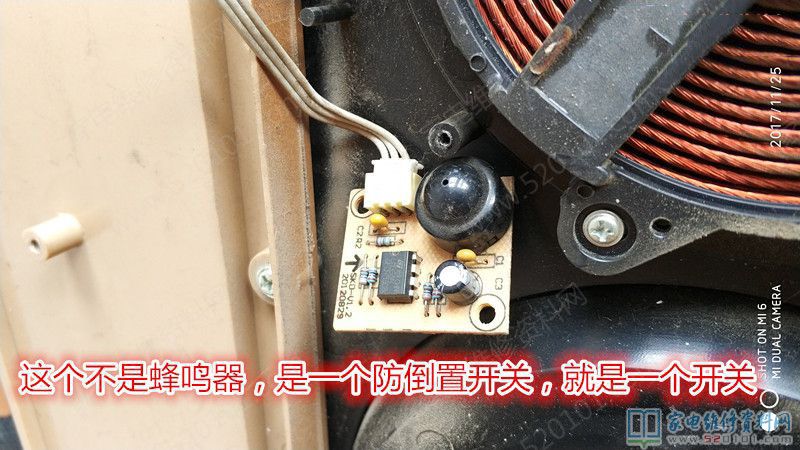

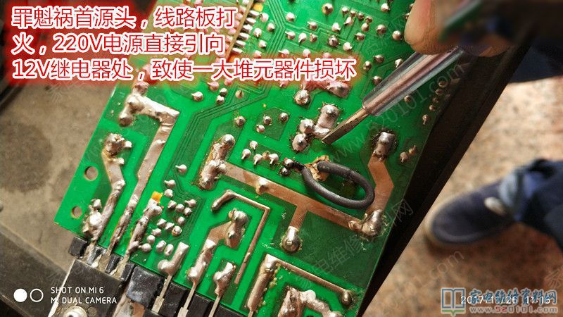

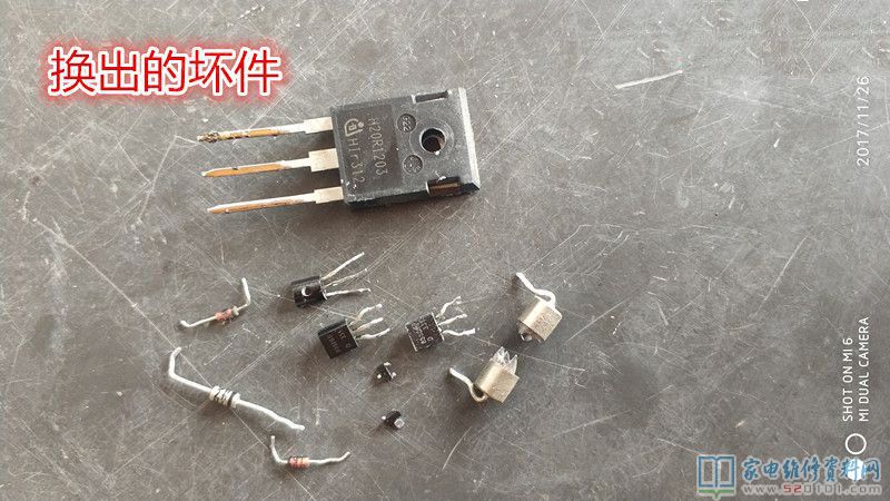

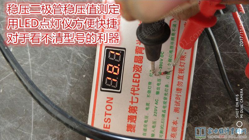

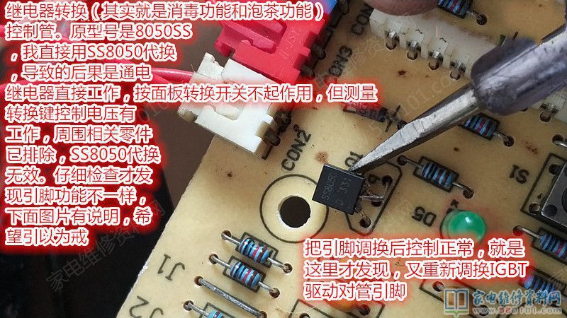

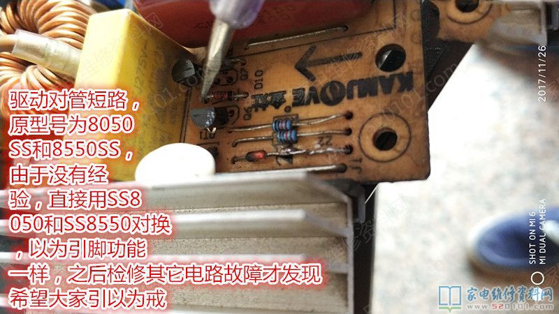

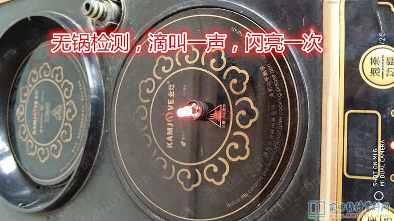

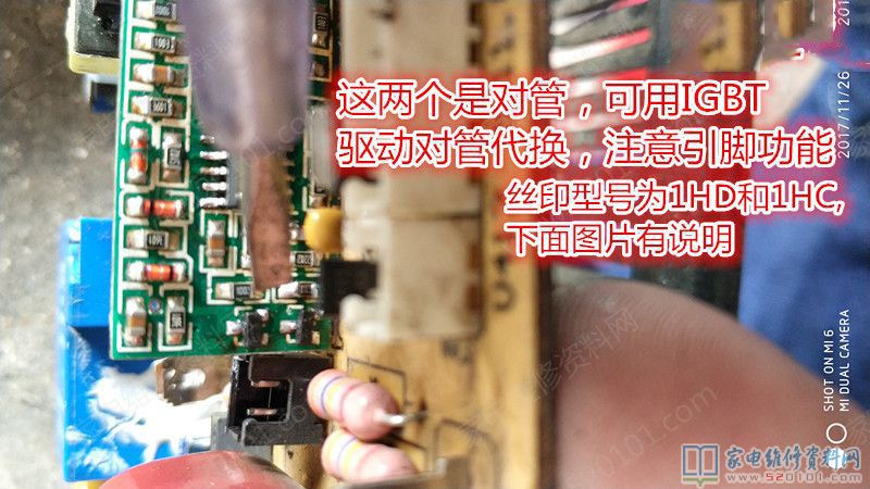

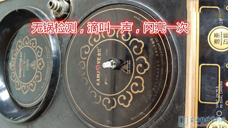

接修一台同行送过来的金灶茶具,其实它就是一个电磁炉,维修过程艰辛,具体如下图所示,文中图片均配有文字说明。
