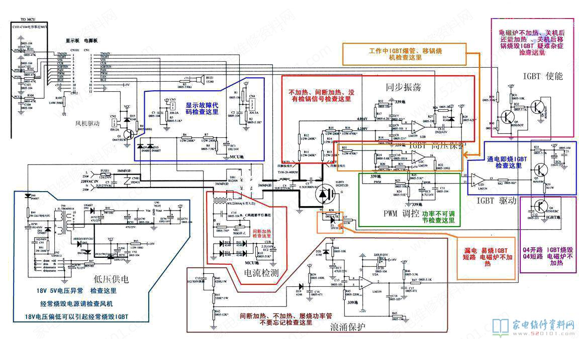

下图是一份关于电磁炉故障分析的百解图,供广大网友维修参考用。
