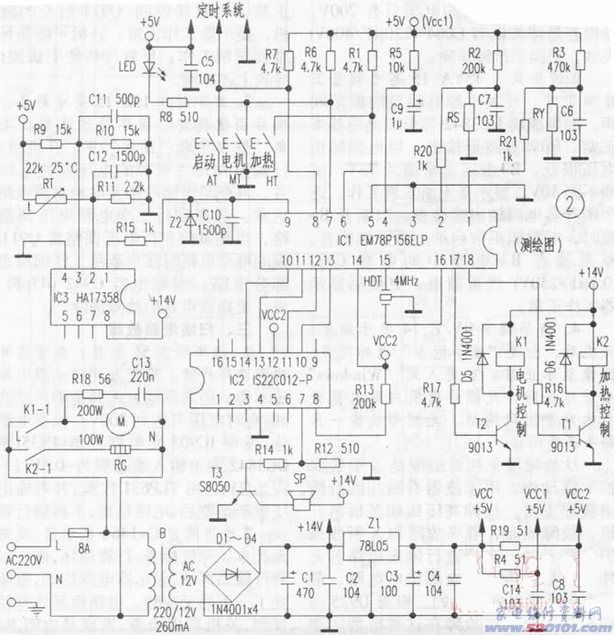

(一)工作原理
该机由稳压电路、微电脑控制电路、语音电路、温度检测电路、电机和加热管电路所组成。实物测绘电路如图2所示。
接通电源后220V交流市电经降压变压器B降压,经D1~D4桥式整流,C1、C2滤波后得+14V直流电压,给继电器K1、K2及T1、T2控制电路和集成电路IC3(HA17358)以及喇叭SP供电。+14V电源再经Z1(78L05)三端稳压块及C3、C4滤波得+5V(VCC)稳定电压。+5V电压经电源指示灯LED、限流电阻R8接IC1(CPU EM78P156ELP)⑦脚,使指示灯点亮发光。5V还分别经R4、R19限流后输出VCC1、VCC2,给CPU(IC1)和语音芯片IC2(IS22CC012-P)供电;还通过R5给C9充电。使CPU④脚低电平复位。15、16脚外接HDT晶振(4MHz)产生4MHz振荡时钟,此时整机处于待命状态。
工作时按启动键(或接上电源1分钟内无任何按键输入,也会执行全自动工作程序)。首先.IC2⑦脚输出语音信号,经T3驱动电路放大,喇叭SP发出“叮咚,欢迎使用九阳豆浆机!”。IC1检测到无水时,IC2⑦脚就输出语音提示:“请加水!”。当水位正常时,其18脚就输出高电平,使T1饱和导通,K2得电吸合,加热管进行加热。当水温加热至82℃时,语音提示:“现在开始打浆。”此时,由于温度传感器RT的作用,使IC3①脚、IC1⑨脚变为低电平,IC1 17脚输出高电平,T2饱和导通,K1吸合,电机开始高速旋转打浆。电机工作15秒钟后,IC1 17脚输出低电平,T2截止,K1释放,电机停转IC1 18脚输出高电平,T1饱和导通,K2吸合,加热管得电加热15秒钟。然后电机再上作15秒钟,停止后再加热15分钟。电机累计工作5次后持续加热,一直加热至豆浆沸腾反复防溢延煮5分钟,IC117、18脚均输出低电平,延煮结束。IC2 7脚输出语音信号,告知:“叮咚,豆浆已熟,请饮刷。”执行全自动程序结束。
当需要单独执行加热程序时,接通电源后一声“叮咚,欢迎使用九阳豆浆机!”,接着按加热键,再按一下启动键,若IC1检测到②脚为高电平(即无水),语音提示:“请加水!”;若检测到②脚低电平(即有水),IC1 18脚就输出高电平,T1饱和导通,K2吸合,加热管得电加热。执行加热程序。延煮防溢控制与全自动程序相同,不再赘述。当加热程序完成后,Ic1 18脚就输出低电平,T1截止,K2释放,加热管停止加热。语音告知:“叮咚,豆浆已熟。请饮用。”
当需要单独执行打浆工作程序时,接通电源后一声“叮咚,欢迎使用九阳豆浆机!”,接着按电机键,再按一下启动键,语音提示:“现在开始打浆”。若IC1检测到②脚高电平(无水)时,语音提示:“请加水!”;当检测到②脚低电平(有水)时,IC1 17脚输出高电平,T2饱和导通,K1得电吸合,电机得电旋转,执行打浆程序。工作完成,自动停机。
(二)功能电路
1.防无水干烧功能。当容器内无水或水量低于水位线时,即水浸不到温控管的外壳时(即RS为无穷大),IC1②脚为高电平,IC2 7脚就输出语音提示:“请加水!”并自动停止加热,防止无水干烧。当容器内水量达到水位线时(即水量浸到温控管外壳时)。IC1②脚为低电平,18脚输出高电平,T1饱和导通,继电器K2吸合,加热管正常加热。
2.防浆沫溢出功能。当豆浆沸腾泡沫向上溢时。防溢检测探头RY接触到泡沫浆液,使IC1①脚由高电平变为低电平,18脚输出低电平,T1截止,继电器K2释放,加热管不加热;当浆沫回落,使①脚由低电平变为高电平时,18脚又输出高电平,T1又饱和导通,K2又吸合,加热管又恢复加热,这样反复进行防溢延煮。 [Page]
3.语音提示功能。IC2采用IS22C012-P语音芯片,其14、13、11、⑩脚分别与Ic1 ⑩、11、12、13脚相连接,受IC1控制,使其⑦脚输出不同的浯音。
4.温度检测功能。当水温为25℃常温时(温度传感器RT阻值为22k),RT与R11对+5V电源进行分压后,使Ic3②脚电压低于③脚,①脚输出高电平,ICl检测到⑨脚为高电平,就控制电热管进行加热。当水温上升至82℃时(温度传感器RT阻值变为2.2k),IC3②脚电压变高。IC3②脚电压高于③脚电压,IC3 ①脚电压就由高电平变为低电平,使IC1⑨脚也变成低电平,IC1检测到⑨脚为低电平后,就启动电机进行打浆。
(三)故障检修
1.通电指示灯亮,但不工作。首先应检查容器内是否有水或水量是否太少,没有达到水位线。若水量正常,再检查水位检测反馈路径是否断路,如:水位线端于生锈、松脱以及温控管外壳接的水位线连线是否断路等。若以上正常,再查IC1 14脚有无+5V电压;IC1④脚外复位电路R5、C9,15与16脚之间的HDT4MHz品振是否良好,17、18脚有无高电平输出;K1、K2继电器是否有+14V供电;电机或加热管两端是否有220V交流电压等。
2.电机不打浆或加热管不加热。先查电机或加热管是否损坏。将电机直接接市电以判断好坏。加热管用万用表Rx10挡测量,好的为60Ω。后查继电器K1、K2及T1、T2是否损坏。
3.加热沸腾,泡沫外溢。先查浆溢情况检测反馈路径是否断路,后查加热控制继电器K2是否粘连,T1是否击穿短路。最后查IC1 18脚是否一直输出高电平,若是,只有将IC1更换。
4.通电就发出警示语音。先检查机头电路板是否进水,如果进水,用吹风机吹干。其次检查水位检测反馈路径是否断路。
5.水温加热至82℃以上,电机仍不工作。主要应检查温度传感器RT,若RT不良,阻值不能随加热温度升高而变小,IC3①脚和IC1⑨脚不为低电平,IC1就不会执行下一个打浆程序,更换RT温度传感器(即温控管)后,即可排除故障。IC3(HA17358)比较器有时也会坏,但为数较少。
6.语音提示电路发生故障。(1)做豆浆正常,但无语音。一般是喇叭SP损坏或接线断、R14断路、T3击穿短路、IC2损坏。划断语音芯片IC2是否损坏,可在其15脚加+15V脉冲,若芯片正常将按如下顺序进行语音提示:“欢迎使用九阳豆浆机!”-“请加水!”-“现在开始打浆。”-“豆浆已熟,请饮用。”-“嘟,嘟……”。如无语音发出则已损坏,只有更换。(2)语音语速失真,调整R13。(3)语音音调失常,音量变小,查R14、R12是否变值。
7.通电后工作混乱,乱“说话”。首先打开机器看机头是否进水(绝大多数是因进水引起),若进水,用吹风机吹干;然后查IC1④脚复位电路R5、C9,15、16脚外接HDT晶振(4MHz)等是否有问题;最后检查Ic1 ⑩、11、13、14脚与IC2相应引脚之间连线有无虚焊。
