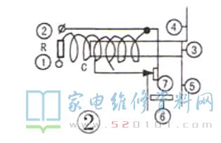

波轮式全自动洗衣机的排水电磁阀是一个很重要的部件,它的动作控制着排水、刹车带的放松和收紧、棘爪的升起和降落(即棘爪和棘轮的分离或啮合)。它的负担很重、受力很大,由于它是双线圈电磁阀,通过机械触点进行切换,在此过程中,触点间存在较为严重的打火现象,因此,触点的烧伤、电腐蚀在所难免,损坏的几率是比较大的。排水电磁阀的结构见图1,内部电路见图2。
为了简单明了的标识,图1中的结构,是松开固定在A、B两处的螺丝钉、取掉塑料盖板后的情况,图2中所标数字,表示了与图1中各部分的对应关系,中文名称不再标注,各元件名称是笔者自编,供参考。
例1:一台小天鹅XQB-38-83型全自动洗衣机,不能排水,也听不到电磁阀的吸合声,与其相关的程序也不能进行。分析检修:拔下电磁阀上的①、②端子上的两条电线,测量两接线柱之间的电阻约在800Ω左右,且显示不稳定。根据以上资料,知道这是双线圈电磁阀,一组线圈约为110Ω,另一组约为3k,显然110Ω变成了约800Ω,是大了许多。
从机器上拆下电磁阀,其型号为:MQZX-40N (吸力40牛顿)。拆下固定在A、B两处的螺丝钉,拿开塑料盖。经过检查排水阀不能吸合的原因是开关触点⑦因电腐蚀引起接触不良,造成电阻过高,而不能正常工作。用细砂纸打磨、无水乙醇清洗触点,直至衔铁拉出时,①、②之间电阻约为110Ω,衔铁推入时约3kΩ,且电表显示稳定。将电磁阀装好,排水正常,修理工作完成,简单省事。
维修提示:从烧坏的电磁间中,挑选了一个触点较好的进行了修理,如上所述。但R已被烧断了,在②与⑦的定片之间焊上一段导线(若用合适的保险丝更好),盖好塑料盖,就又可以使用了,反复使用多次也无问题。上述方法只是我们用旧材料做实验,用来证实故障是否已被排除,防止烧坏新元件的,最后换上新的电磁阀。
