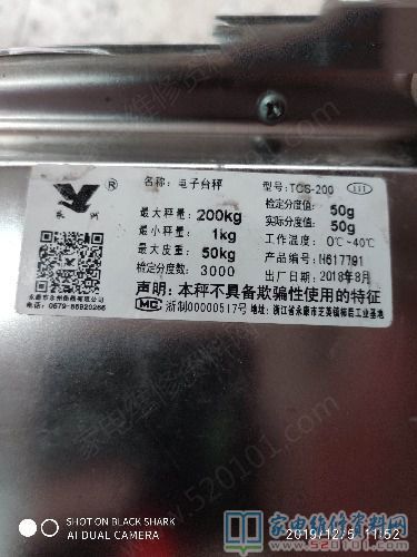

最近接修一台永洲TCS-200电子秤,由于传感器坏了,换了传感器需要重新标定,具体方法如下:

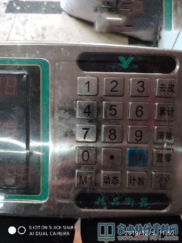

首先开机
输入3,去皮(金额栏显示半个0)
输入1,去皮
放砝码,去皮
输入砝码重量,去皮
输入最大称重值,去皮(输入最大称重值时要多按一次0)
输入分度值,去皮(这里一般不用调,默认的就可以)
完成标定。
