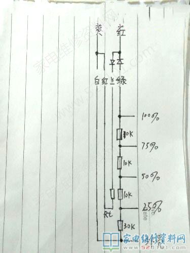

太阳能热水器的传感器内部电路原理图
2021-07-18
作者:江江油罗强空调
10796
下图是一款太阳能的传感器电路图。前一段时间有朋友问太阳能的传感器四线二线怎么回事,能不能改,能不能代替。最近无意中发现了我以前画的内部电路图,以及改接方法,供大家参考。
