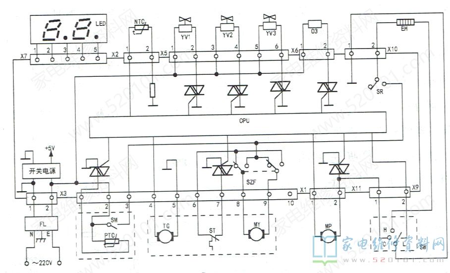

小鸭XQG50-60711型洗衣机是采用CPU(微处理器)和数控技术的全自动洗衣机,具有模糊控制、LED数码显示、全程序自动检测、脱水自动调平、臭氧消毒、断电记忆等功能。其程序旋钮可预选14种工作程序,具有温度、速度、洗涤、预约、臭氧等5个按键。在运行过程中,数码管持续显示剩余时间,这时洗衣程序及参数不能改变,但.通过选项按键可以查看相应的设定参数值。在程序执行过程中,如要改变工作程序或温度、速度、洗涤时间,需要在按压“暂停'键后,通过旋钮或按键进行修改。修改后按“启动”键,则洗衣机按修改后的程序或参数运行,该机控制原理电路如图1所示。

故障现象1:插上电源插头,按“启动”键无作用,无任何故障代码及其他显示。此现象说明电源未接通或CPU系统未工作,检修方法如下:(1 )220V交流市电未送达电路板。测接插件x3两脚无220V交流电压,滤噪电路江有故障,X3插头、座接触不良或电源线断脱。(2)开关电源工作异常。电路板上开关电源无+5V电压输出。(3)CPU复位电路有故障(不复位),时钟振荡电路停振,引脚虚焊、脱焊或CPU芯片不良。
故障现象2:接通电源并启动,洗衣机不工作,显示代码“E1”。“E1"代码表示洗衣机电子门锁故障,主交流负载无220V交流电源,检修方法如下:(1 )洗衣机门未关或未关好。(2)门开关位置发生位移(塑料插销无法插入插孔内),可松开固定螺丝校正开关位置。(3)电子门锁损坏。可能是PTC正温度系数热敏电阻失效,感温双金属片开关SM触点氧化、锈蚀接触不良或连线断脱,需更换。
故障现象3:洗衣过程中显示代码“E2”。"E2"代码表示水未及时排完等排水系统故障,检修方法如下:(1 )排水管路不畅通。一 般是排水滤网被绒毛堵塞排水管弯折、压扁。(2)排水泵MP故障。设定脱水程序并启动,如MP有“嗡嗡"声,可能是电机MP电容失效,水泵叶轮腔内被掉入的手绢、发卡、硬币等异物卡住。如MP不转也无“嗡嗡"声,多为插件X11松脱或MP绕组烧断。
故障现象4:洗衣机启动不久显示代码“E3”。“E3"代码表示在程序设定时间内未达到规定水位高度,即CPU未检测到水位开关sW常闭触点L端断开的信号,检修方法如下:(1 )供水管网水压过低。(2)进水阀工作失常, 如进水阀(YV1~YV3)轻微振荡并有“嗡嗡”声,说明进水滤网堵塞或阀芯卡滞。如无声则为接插件X6某针接触不良、引线断脱或水阀线圈烧断,水阀线圈正常电阻值约1kQ左右。(3)水位开关sW工作失常。。 可能是插件X9接触不良,触点L积垢漏电,或SW内部漏气。(4)CPU或电路板有故障,可检修或更换。
故障现象5:洗衣过程中显示代码“E4”。“E4"代码表示洗衣桶内进水过多,并达到了sW报警水位点C,检修方法如下:(1)水阀卡滞,断电后不关闭或CPU程序紊乱,脱水时进水仍开启。(2)水位开关sw漏气或公共端(地)与C端漏电。
故障现象6:运行过程中显示代码“E5”。“E5"代码表示串励电机MY有故障,表现为不启动、启动迟缓、转动无力及不能调速等不正常现象,检修方法如下:(1)串励电机MY故障。不启动为电机插线松脱,电枢绕组或励磁绕组断路,电刷磨损与换向器接触不良,换向器空气绝缘间隙被碳屑等导电粉未短路、漏电;启动慢及转动无力为电动机绕组局部短路,轴承缺油干涩卡滞,电刷接触不良等。(2)CPU或电路板有故障。
故障现象7:测速电机不转动,显示代码“E6”。“E6"代码表示测速电机TG故障,CPU收不到TG测速电压信息,检修方法如下:(1)测速电机TG绕组断路、短路漏电或轴承干涩卡滞转速不稳。(2)TG与串励电机MY同步转动机构失灵、打滑或接插件X1的④、⑤脚接触不良或断线。
故障现象8:洗涤过程中显示代码“E7”。“E7"代码表示在规定时间内,加热器EH加热温度未达到设定温度,检修方法如下:(1)加热器EH损坏。EH正常电阻值约270,若为无穷大说明EH烧断,若小于27Q则EH漏电。(2)x9的①、②脚或X10的①、②脚接触不良或引线断脱,水位开关sW的H触点接触不良。(3)CPU及电路板有故障。
故障现象9:洗衣机不加热,显示代码“E8"。“E8"代码表示负温度系数热敏电阻(温度检测传感器)NTC开路或短路,检修方法如下:(1 )NTC性能变差或损坏。(2)X2①、②脚接触不良或电路板上串联分压电阻损坏。
故障现象10:工作时显示代码“E9"。"E9”代码表示电路板上双向可控硅有故障,检修方法如下:(1 )检查电路板上对应的双向可控硅,如有烧断或击穿应更换。(2)检查各双向可控硅所对应的接插件接触是否良好,引线有无断脱。
