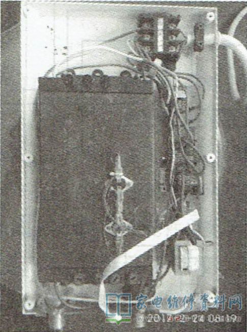

快热式热水器也叫即热式热水器,自来水从管子的一头流入,管子的另-头流出热水。因此,该类热水器没有储水箱,体积比普通的热水器小很多,安装灵活方便,随用随加热。DENTE快热式热水器内部结构图如图1所示,右边是控制电路。套在所有电源进线上的黄色磁环是一个磁感应线圈,起漏电保护作用;左边黑色方盒子里是一根U形水管,和加装在管子外壁上的电加热丝。不同功率的电加热丝通过红色、白色、黑色、棕色和两根蓝色线引到盒子的外面与控制电路中的不同继电器相接。盒子外面装有两只串联的常闭型110°C温控器,起过热保护作用。
图1右边是进水口,接自来水管,在它的外管壁处装有一只直径2x14的干簧管,当管中有水流动时,干簧管接通;当管中没有水流动时,干簧管断开,通过控制电路切断电加热丝的供电,防止管中无水干烧。左边是热水出水口,其管外壁处装有一只15kΩ的负温度系数热敏电阻,用来感测流出热水的温度。
