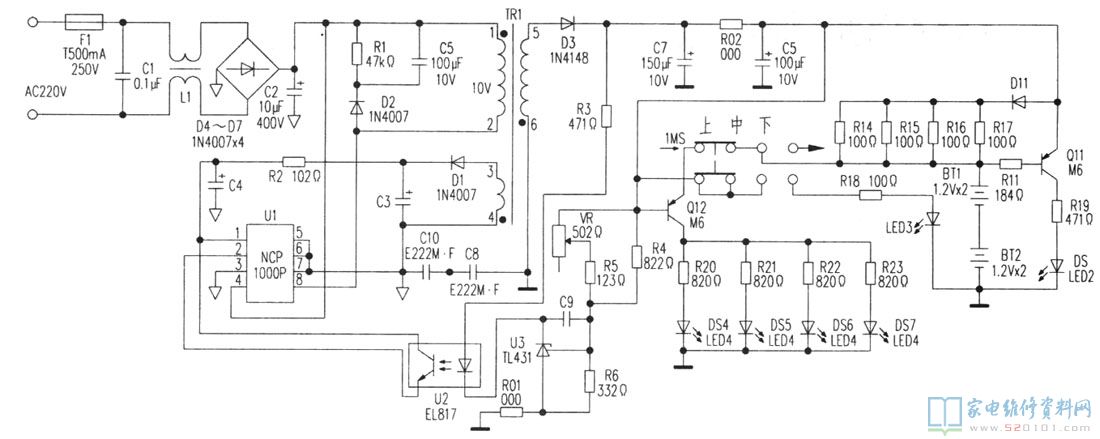

本文以GP PB18GW超霸充电宝为例进行分析,其输入电压:AC220V/10W,输出电压:DC5.6V/250mA。厂方提示本产品只适用于4节五号镍氢电池充电,用于充其他电池可能引起电池爆裂,造成严重后果,且只适合于干燥环境下使用。该产品经过长期使用,灯头上的四个高亮度发光二极管只有一个亮了,于是取下外壳对灯头上的电路板进行检查,发现这四个发光二极管都串联一个82Ω电阻,放上四个充电电池把开关拨到照明位置挡,测量一个发光二极管压降为3.3V,测串联的820Ω电阻电压降为1.85V,而另三个发光二极管两端电压都为5.1V,说明这三个发光二极管都不通,拆下后测量其正反向阻值都为∞已损坏。
根据以上在路电压测量,选购导通电压在4.2V左右,电流在28mA左右的高亮度发光二极管,装上后测量各管的压降参数基本相同,发光亮度也均匀。为了以后检修方便本人剖析了该GP超霸充电宝电路原理图见上图所示,供电子爱好者参考。图中1MS为拨动开关:向上拨为照明,中挡位为照明断开位置也是充电位置,向下为充电器充电输出及电源灯。LED4-LED7为高亮度发光的二极管用作照明,LED2绿色发光二极管作为电池充电指示,LED3为用市电充电时作电源监视指示和照明。
该开关电源部分U1采用NCP1000P集成电路,引脚数据①脚为VCC、②脚为反馈、③、⑥、⑦、⑤脚为地端、④脚为启动电压输入端、⑧脚为环路激励输出端。U2 EL817为光电耦合器,U3 TL431和U1 NCP1000P及U2EL817组成稳压电路。
