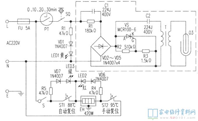

主要技术参数:使用电压AC220V,加热功率420w,制热水能力≥90℃-5L/h,消毒功率3W,消毒定时时间10、20、30min(分钟)三挡,防触电保护类型I类。
该机为全塑立式机型,机箱上半部分为温热饮水机,主要由聪明座、水箱、热罐(内装电热管)等组成,面板装有温/热水龙头分别供应常温水和热水。下半部分为消毒柜,内分两层,主要由门控开关、定时器、臭氧发生器等组成,起消毒保鲜作用。
二、电路原理
该饮水机实物绘制图如附图所示,由定时消毒电路和加热保温电路两部分组成。
2.加热/保温电路闭合加热开关S,加热温控器ST1、电热管EH、防干烧温控器ST2与市电构成回路,EH开始加热饮用水,同时与EH并联的加热指示灯LED2支路有电流通而点亮,指示处于加热状态,而保温指示灯LED3支路被ST1短路而不亮。当水温升至95℃时,ST1断开,LED2熄灭,LED3串入电路而点亮,指示进入保温状态。在保温时段中水温逐渐下降至80℃时,ST1闭合,电路再次进入加热状态,使水温控制在80-95℃之间。电路中,FU为整机过流保护,ST2为防干烧保护。ST2是手动复位温控器,若遇无水误接通市电,电热管急剧升温,强制ST2断开关断市电,防止烧坏电热管和由此引起火灾,待饮水机自然降温后,重新按触ST2复位按钮即可恢复正常使用。
三、常见故障
1.旋转定时器后一放手随即复位,消毒指示灯LED1不亮,臭氧发生器不工作。根据故障现象分析,多是用户旋转定时器用力过猛,导致内部动力发条卡位脱落或折断。若卡位脱落将卡头重新卡入原位即可。若发条折断,非专业人员难于修好,可用JFD-30型(220V/1.6A)定时器更换。若觅不到该型号定时器,应急修理时用风扇的定时器代换亦可,但要注意消毒时间,不宜超过30分钟。
2.加热指示灯LD2不亮,不加热。
遇此故障,先将定时器复位在0挡,然后用万用表R×1挡将两表笔分别接触电源插头L、N脚,闭合S,正常的回路电阻约120Ω(电热管内阻),若指示无穷大,说明加热电路断路。先不要急于拆机检修,先打开背板,观察防干烧温控器ST2(安装在ST1上方)中心的黑色复位按钮,若已弹出,多是清洁饮水机之后忘记装入水瓶,机内无水接通电源引起干烧保护,用小号螺丝刀轻力触动复位按钮(触点闭合),饮水机即可正常加热。若检查ST1、ST2正常,通常是加热开关S损坏,更换S,故障即排除。
3.加热指示灯LED2常亮,不加热。
引起该故障的原因有:其一,电热管两脚接插件氧化不通电。拔出插线件,用小锉刀、砂纸之类清除氧化物后重新插牢接插件即可。其二,电热管本身烧坏,用万用表测量电热管两端正常电阻约120Ω,若测得阻值无穷大,确认电热管烧坏,更换420W不锈钢电热管,故障即可排除。
