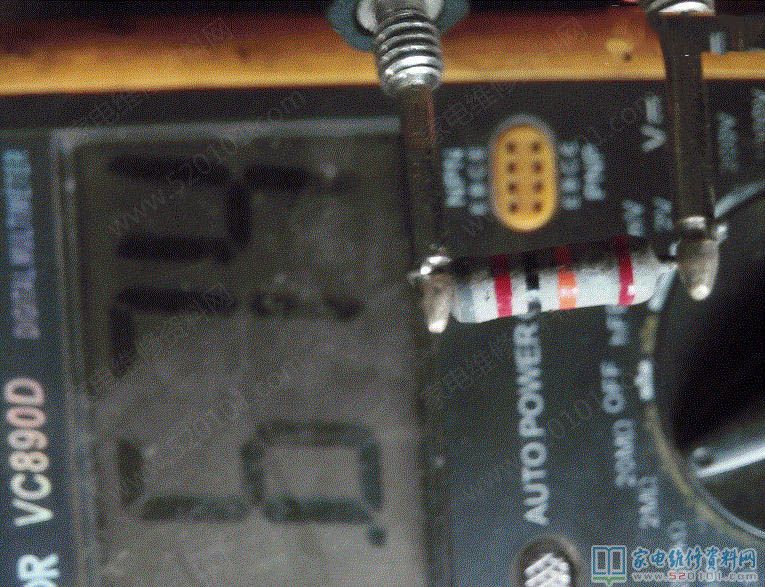

接修一台美的C21-SK2105电磁炉,用户拿来时测试故障表现为检锅不加热,把锅抬高点加热了。查同步电路有一820K电阻不对成了600多K(电阻加热测)换后故障排除。
