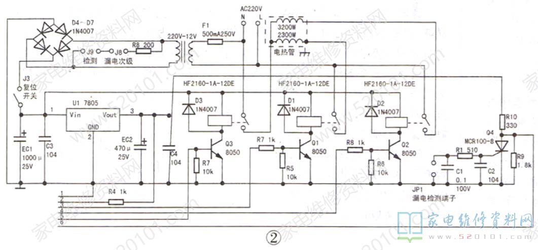

该热水器内电路板分为显示控制板(见图1)和电源继电器板(见图2),通过6芯排线连接。图1、图2均为笔者根据实物测绘出的电路。显示控制板(见图1)主控制芯片为S3F9454BZZ-DK94。当用水时,水流开关( WATER )导通,控制芯片根据功率选择开关的状态驱动图2中相应的继电器吸合,热水器以设定功率工作。NTC热敏电阻用来测量出水温度,通过双位数码管LED1显示,当水温超过60°C时停止加热。LED2~LED4作功率指示,其发光状态随功率选择开关变化。在开始加热、停止加热及超温等状态下,蜂鸣器会发出提示音。电路中数码管、LED功率指示和功率选择开关共用芯片的I/O端口,软件中采用了分时复用程序。图2是电源继电器板,AC220V进线采用3x2.5mm²护套软线,电源部分采用工频变压器加7805稳压的电路,长期工作可靠性高。电加热管的通断采用额定电流30A的继电器,有足够的余量。
该热水器电路的不足之处与改进方法:1.加热胆应有一个超温保护开关,用以在正常温度控制失效的情况下起保护作用。具体讲,可以在Q3 c极和继电器线圈之间串联一只70°C~80°C的常闭温度开关,并将温度开关紧贴加热胆安装。
2.电路中设计了漏电保护器电路(图2的Q4及周边元器件)。但不知何种原因,电源进线上却没有电流互感器,致使该部分电路输入端空置而不起作用,不符合产品说明书中“机内已集成漏电保护器”的描述。经试验,在正常工作时将R9短路,结果继电器断开并报警,说明控制电路中已设计有此功能。用漏电保护器中拆下的互感器装在进线上(注意:只同向穿绕零线N和火线L各2匝),互感器的输出接在JP1端子上。改造完成后,用漏电保护器测量仪测试漏电动作电流为25mA,再用细导线在互感器上穿绕1匝,两端接在J8端子上,在机壳适当位置上装一个非自锁按钮开关,接到J9端子上,至此完全恢复了漏电保护功能。如果没有条件对电路进行改造,在安装时一定要在机外加装漏电保护器,以保证使用安全。
