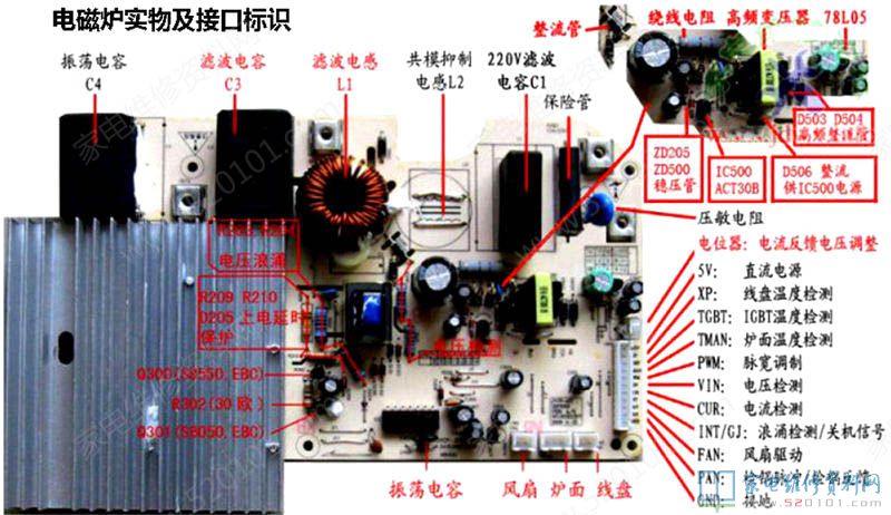

本电磁炉实物电路分布如下图所示,主要是由直流电源、线盘温度检测、IGBT温度检测、炉面温度检测、脉宽调制、电压检测、电流检测、浪涌检测、风扇驱动、检锅反馈等电路组成。
