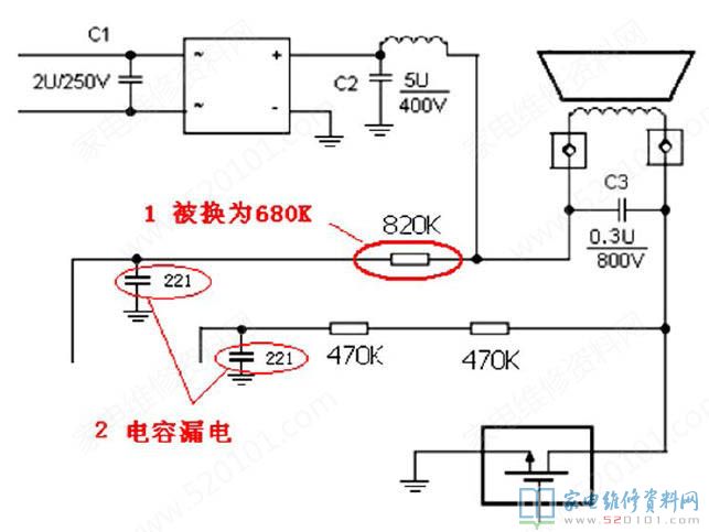

电磁炉锅抬高1.5厘米才加热的故障分析电路
2021-12-17
作者:佚名
1935
如下图所示,首先按照图中标记1检查电阻的阻值,然后检查标记2中电容是否漏电。
