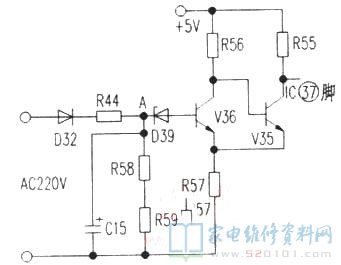

接修一台友谊XQB36-3型全自动洗衣机操作按钮全部失控,面板屏显“EO”字母,表示程序系统已进入超压保护状态。此时首先检测电源电压为215V,正常,这说明是保护电路自身故障引起的保护,保护电路如附图所示。
