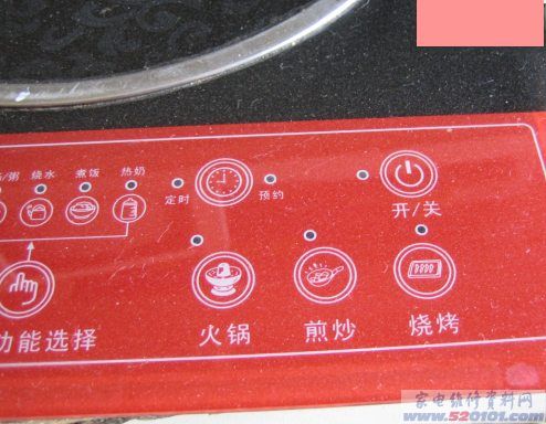

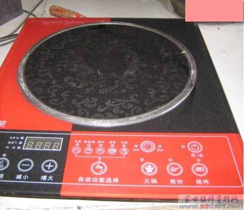

接修一台九阳电磁炉,偶尔能开机触摸键失灵。打开后壳拆下按键板到处都是水渍,油渍。遂对按键板及主板彻底清洗,烘干后装机试验。触摸键反应迟钝而且功能不稳自动乱跳。怀疑是清洗烘干不彻底,于是又清洗一遍把主板,按键板包括外壳再次烘干,把触摸键的弹簧逐个拉长了一点

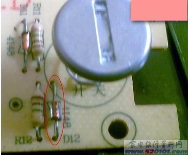

装机试验故障依旧。无法交差,纳闷。参照网上同行的经验逐个测量按键电压总算有了眉目:开关键电压1.57。其他键都是0.5--0.6V。细查是一只二极管故障,代换后触摸键操作自如以为修好交付使用,结果第二天又来返修,说是功能乱变,加热几分钟就突然变大或变小不能使用。心想功能不稳是否与CPU的时钟谐振有关。于是干脆代换12M晶体后试机。故障完全排除。
