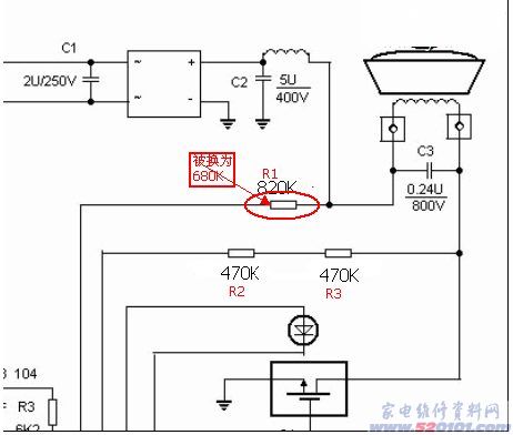

接修一台转修小霸王电磁炉,有屏显有报警不加热,刚一打开开关按键有效,一旦过两秒钟显示“E1”,再按按键全无反应。查资料“E1"是内部故障。拔掉炉面热敏电阻显示”E9".。代换大电容,大电阻无效。陷入困境。偶尔发现在取锅时屏显2000,电流表有摆动。于是把锅抬高到1.5厘米,电磁炉开始加热。接着慢慢把锅降低直到放回炉面仍然加热。但是关机后再开就又回到前面所述。纳闷。
心想:既然有屏显有报警,CPU 故障可以排除。偶尔还能加热,功率管,谐振电路,滤波电路故障可以排除。抬高锅具能加热说明检锅电路也没有故障,于是直接测量同步电路电阻R1为680K,,R2.R3各为470K。R1有明显换过的痕迹。再测量339的8.9两脚比较电压为0.35V。试着加大R1阻值直到820K时一切恢复正常。这时比较电压为0.18V。这个被前修理工误换的电阻整整浪费了我四个小时。
下面是附图:
