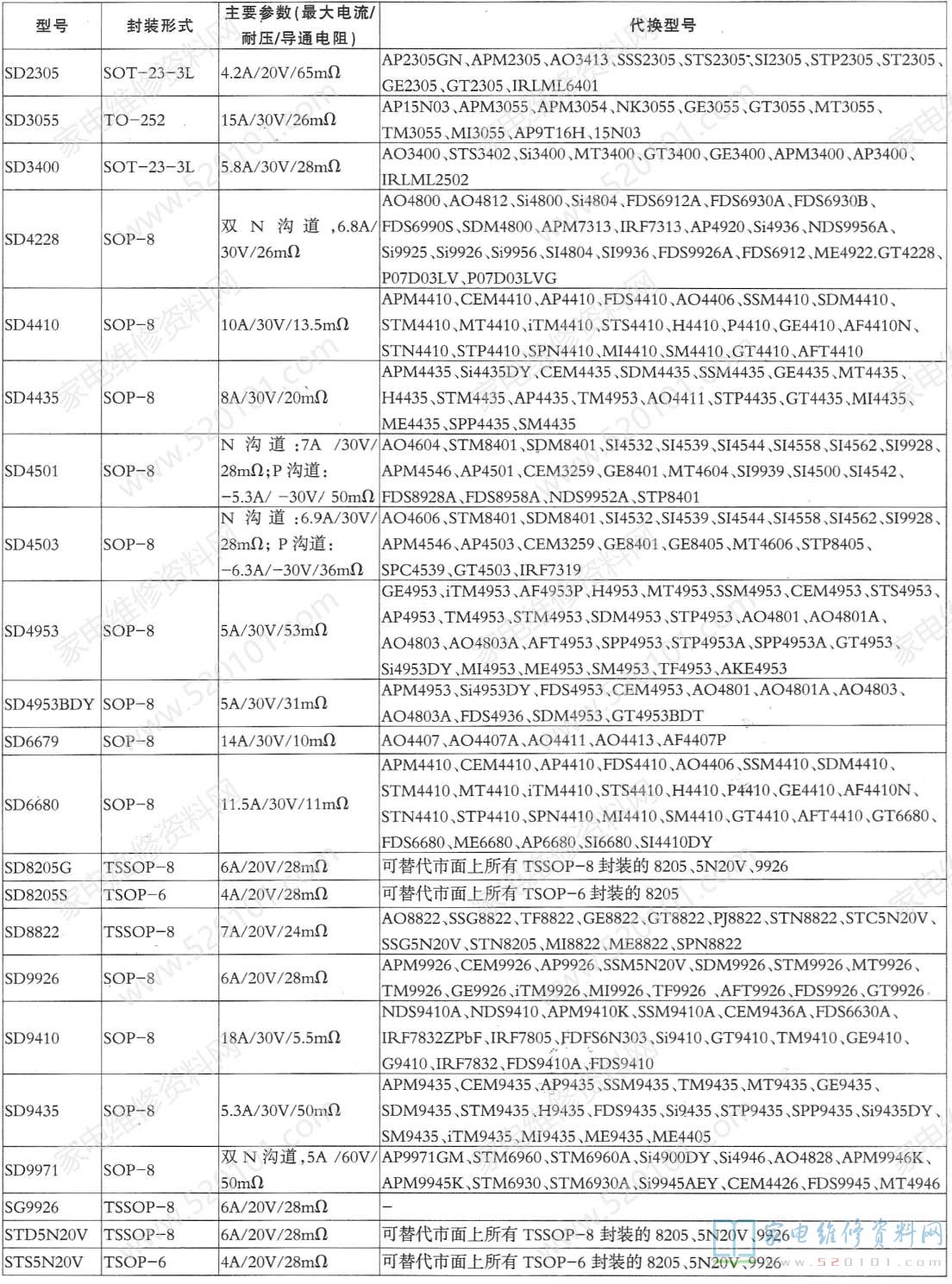

常用功率型MOSFET管的主要参数与代换速查表
