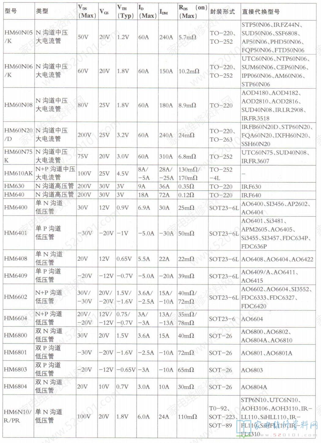

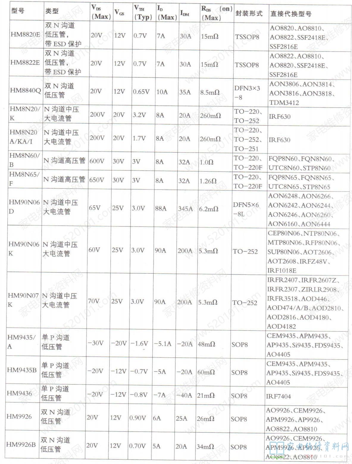

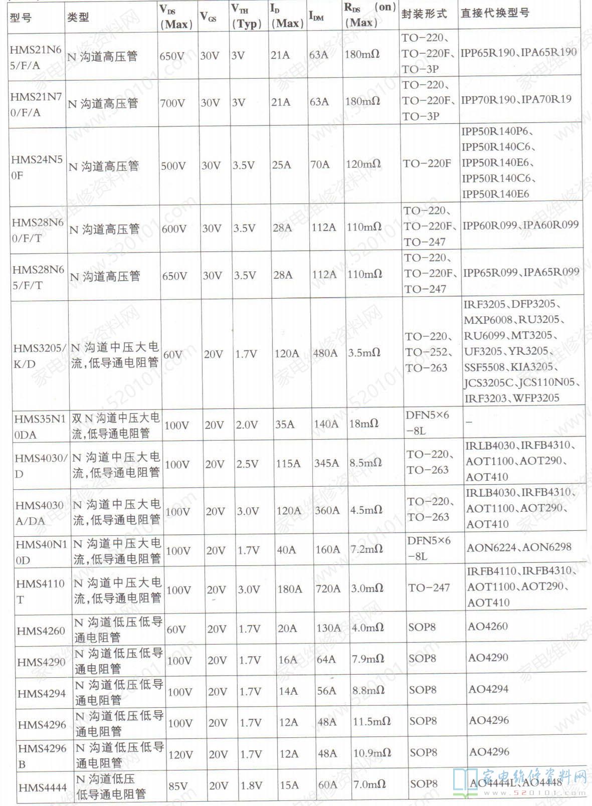

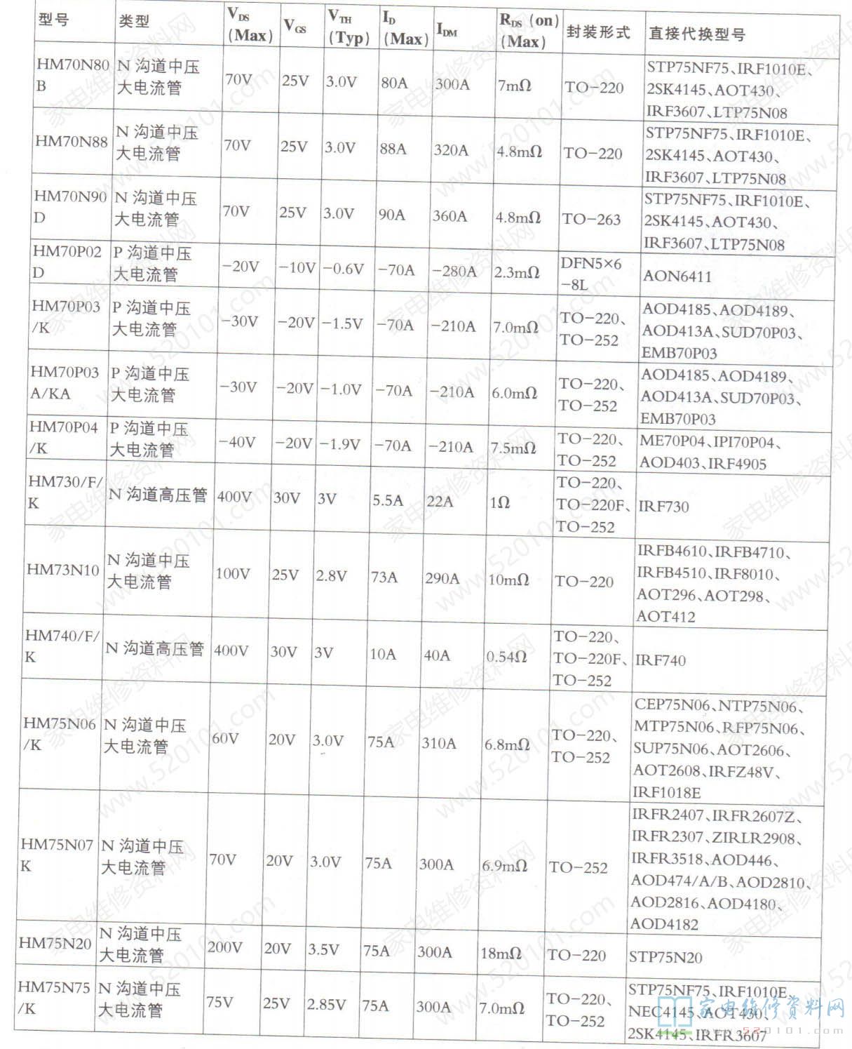

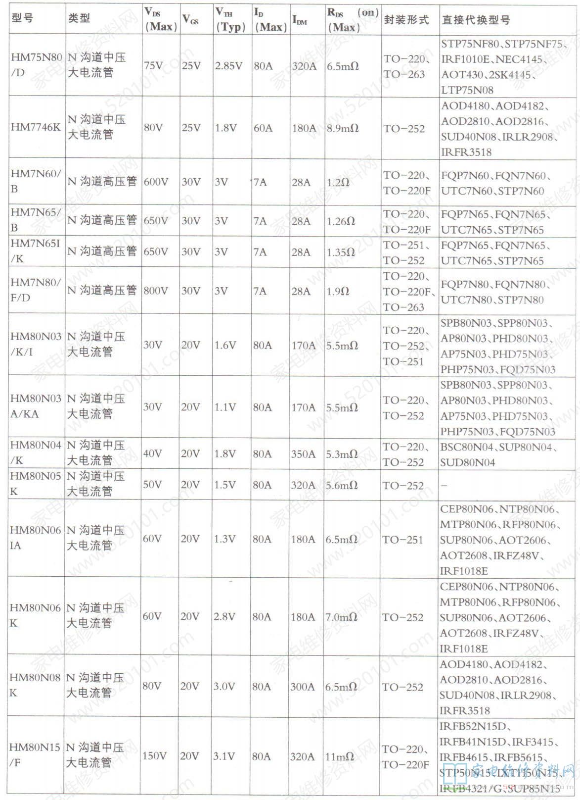

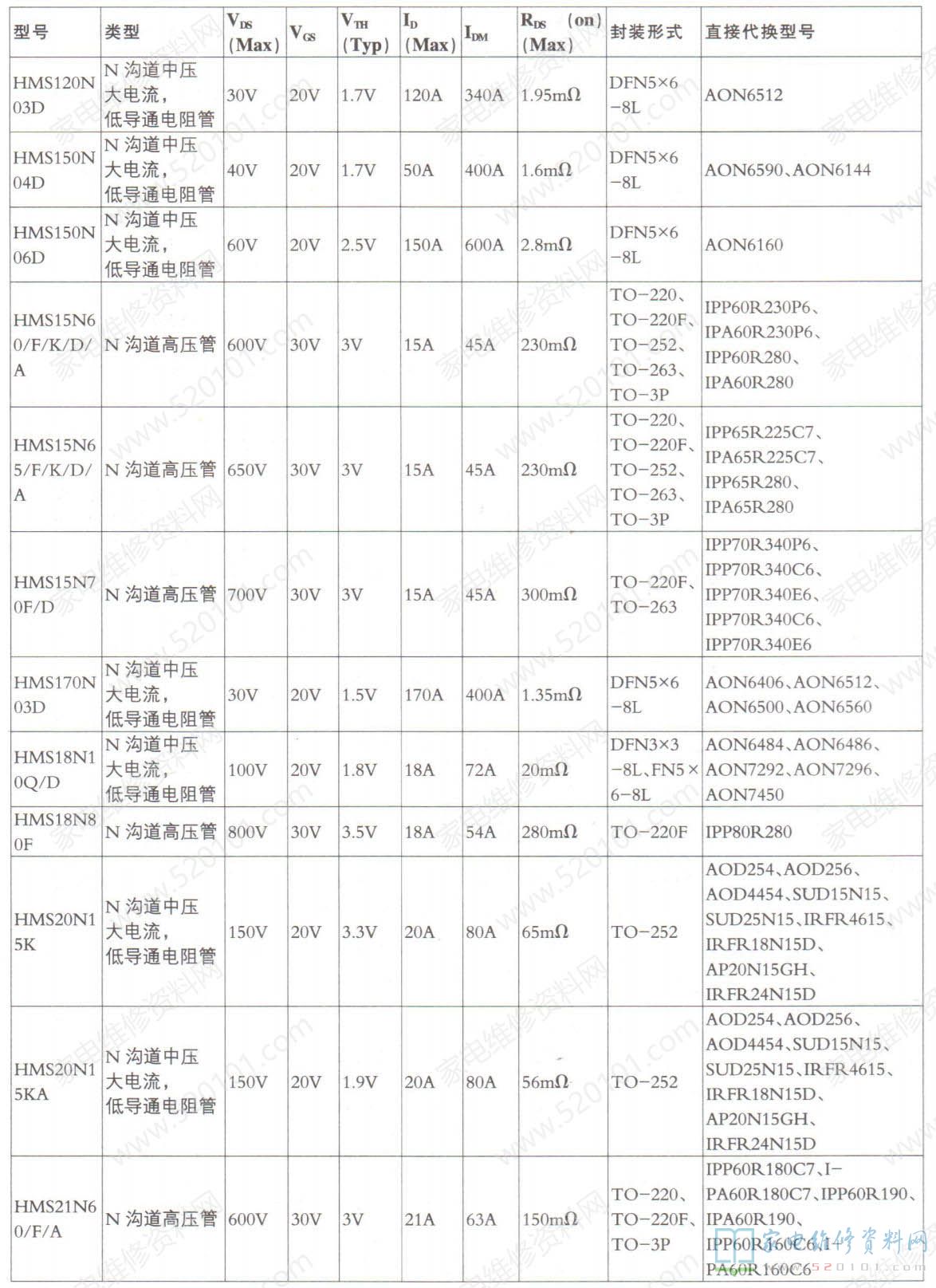

常见MOS管主要参数与代换速查表
