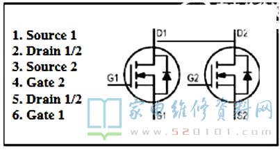

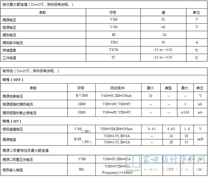

概述:8205S是一款N沟道功率MOS场效应管,漏源最大电压20V,栅源电压±8V,最大漏极电流5A。
一、8205S引脚功能
二、8205S方框图
三、8205S极限电气参数
