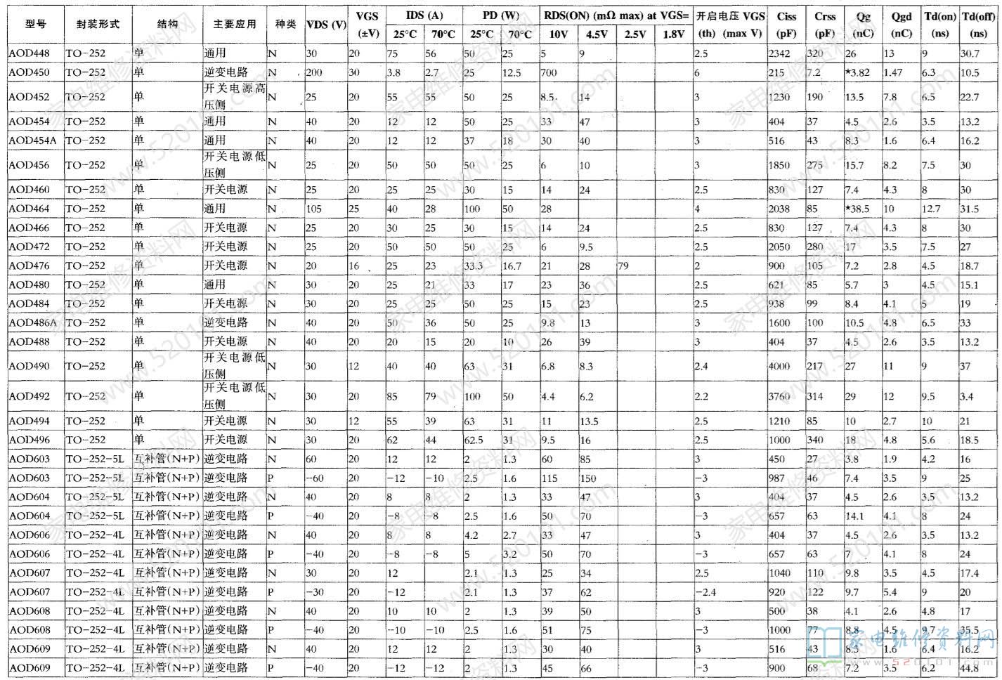

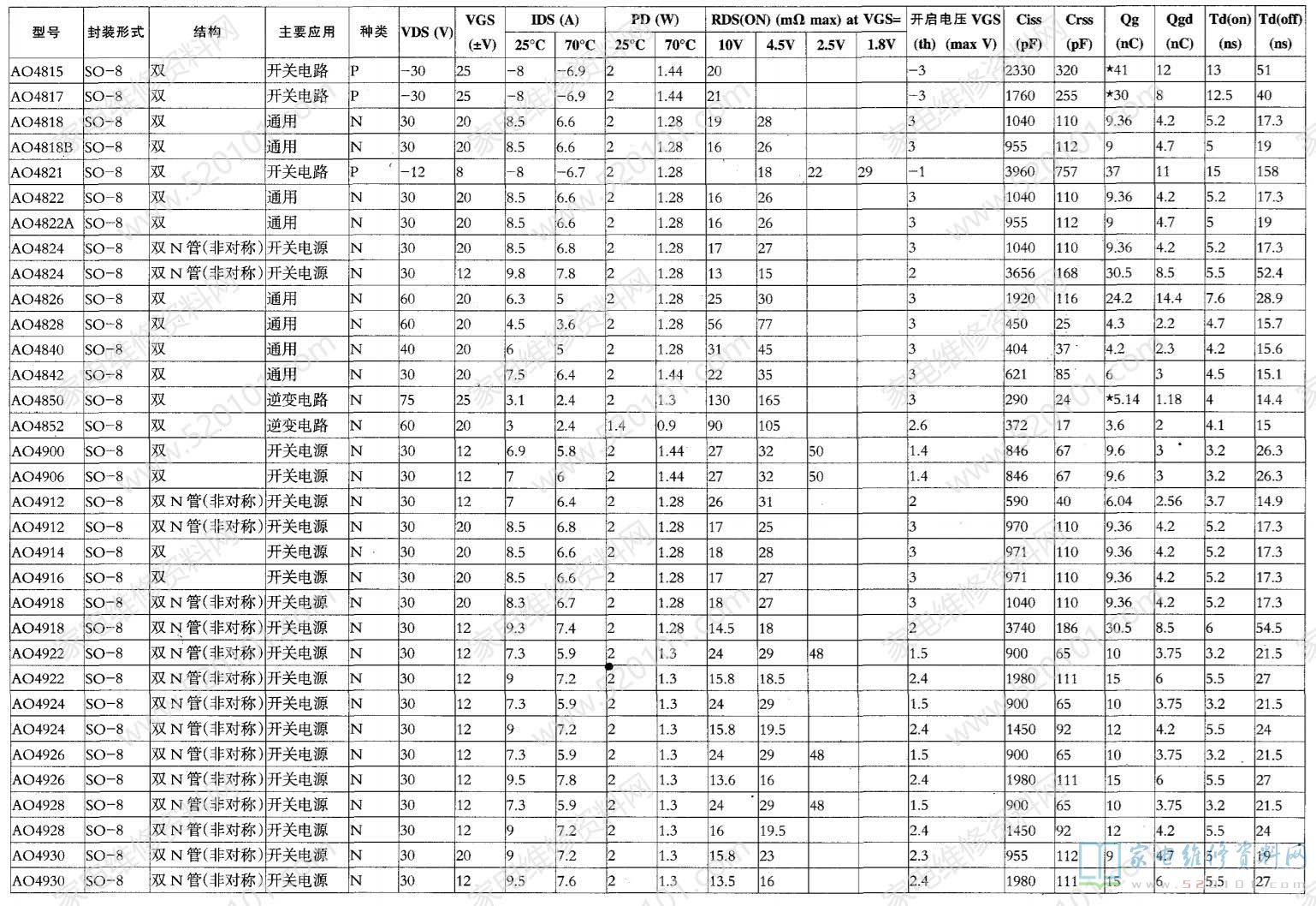

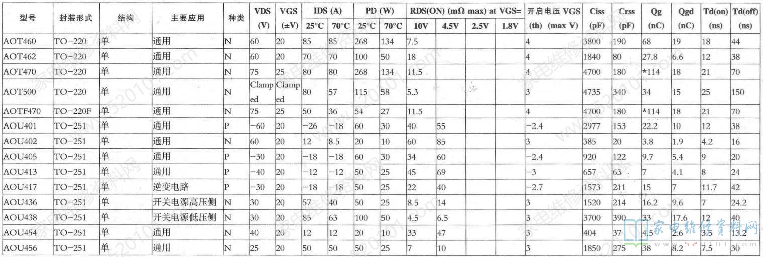

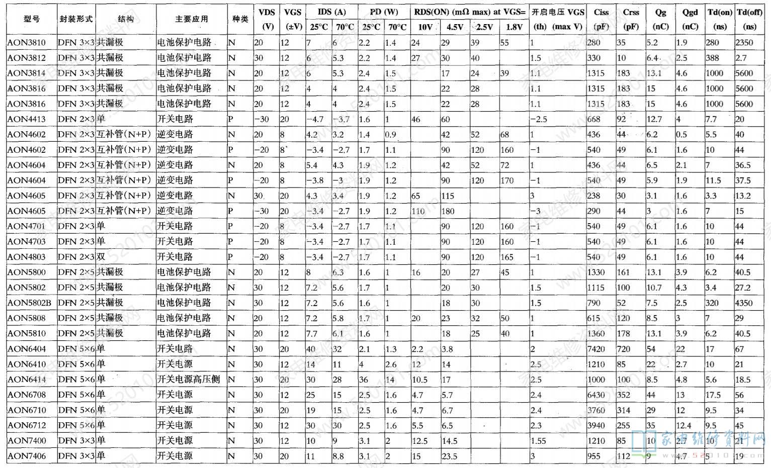

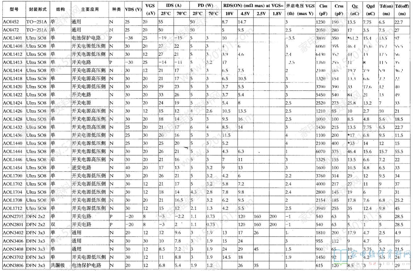

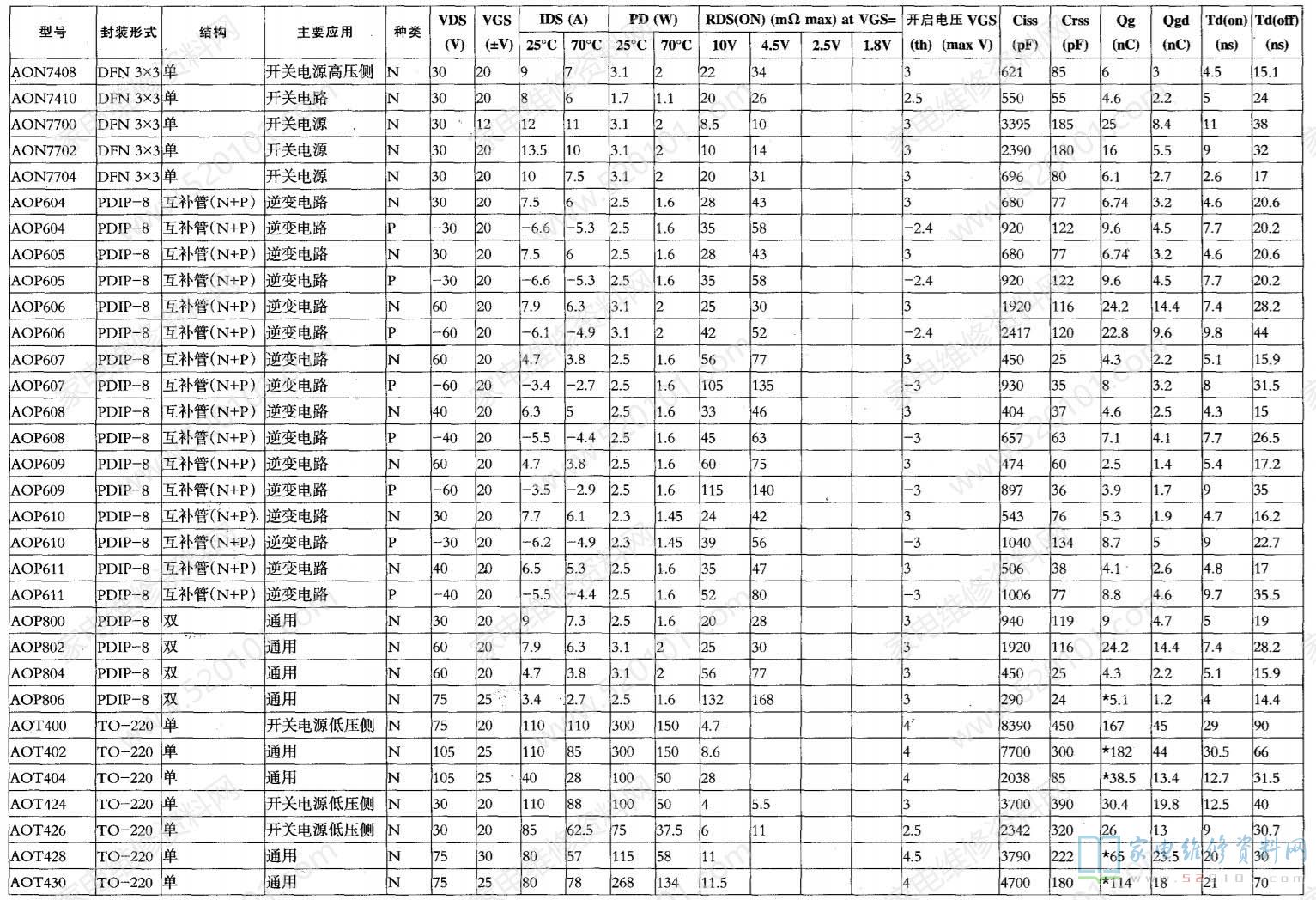

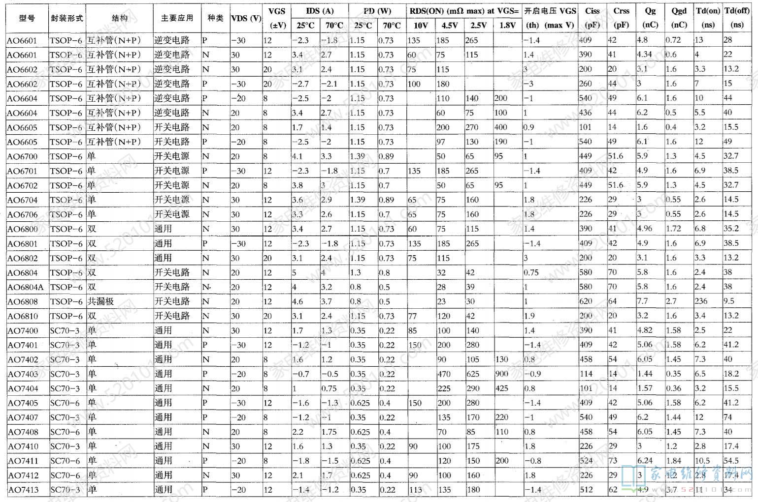

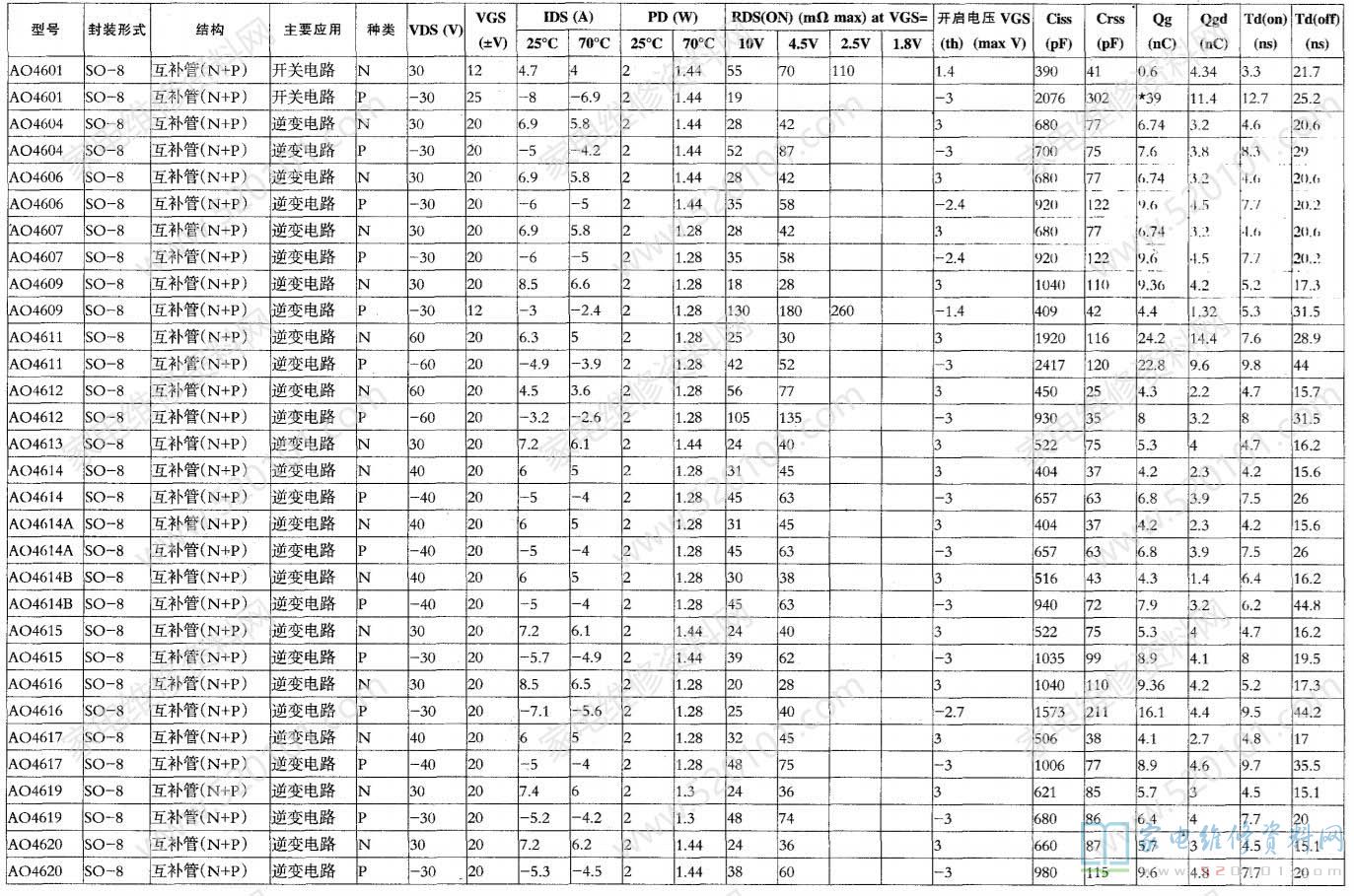

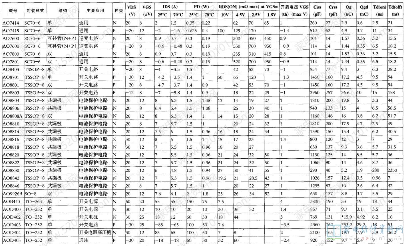

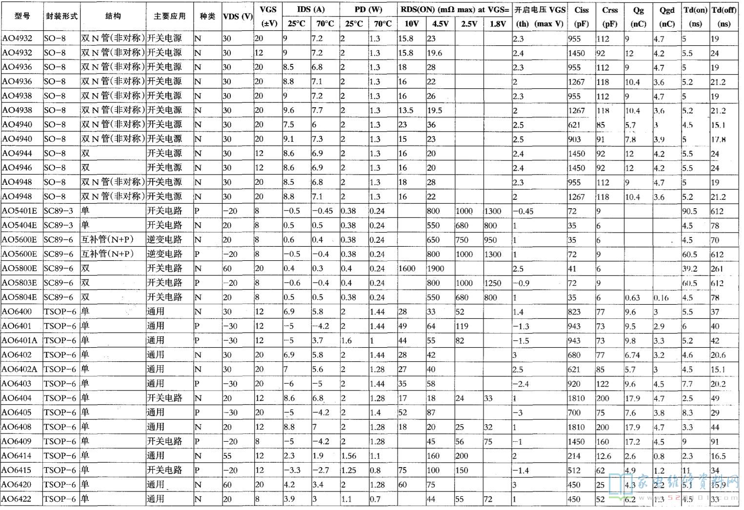

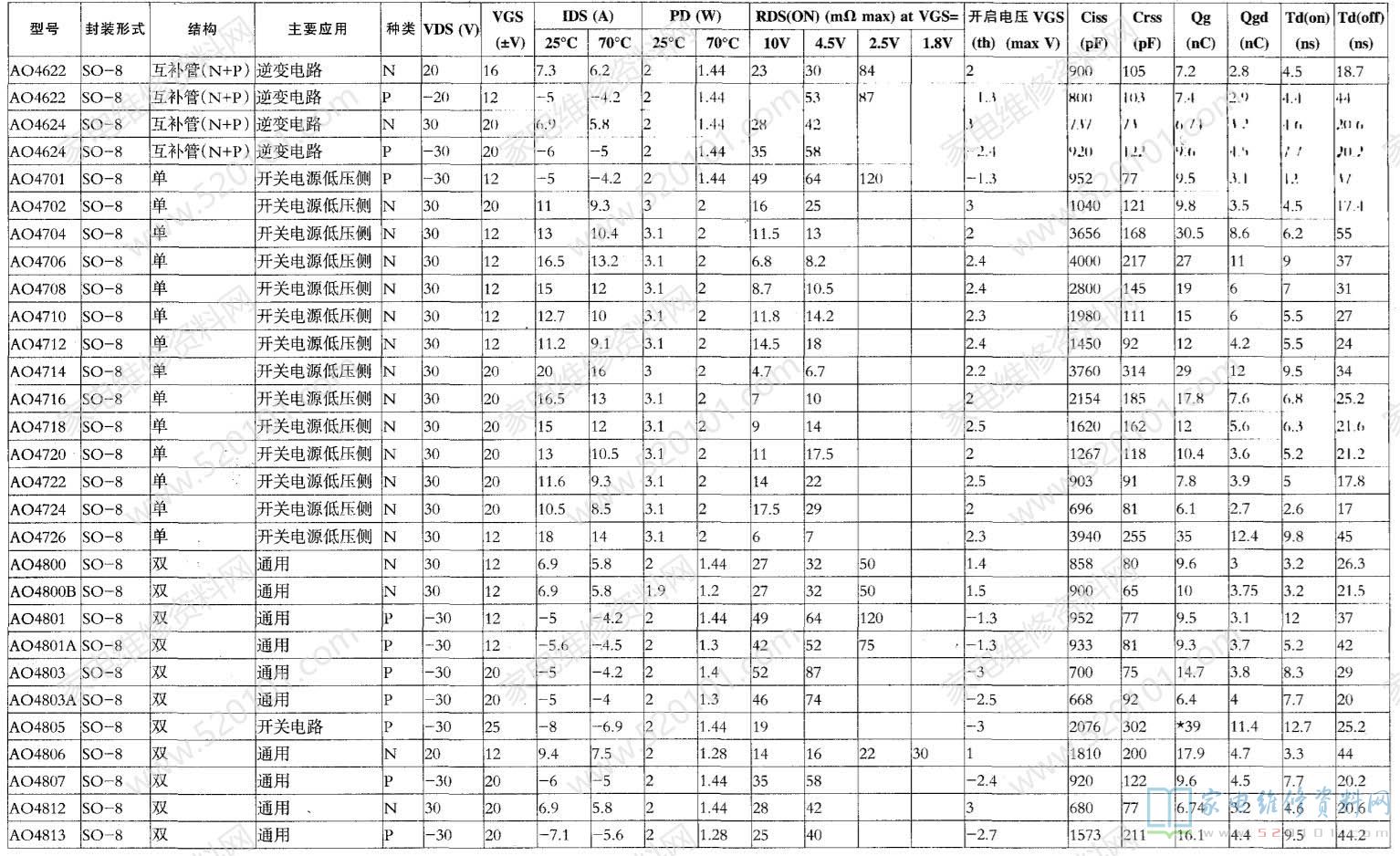

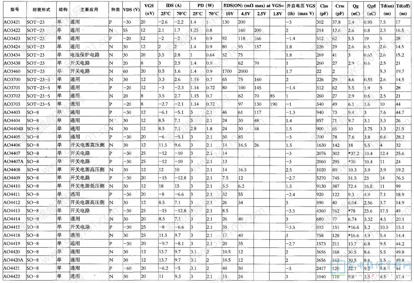

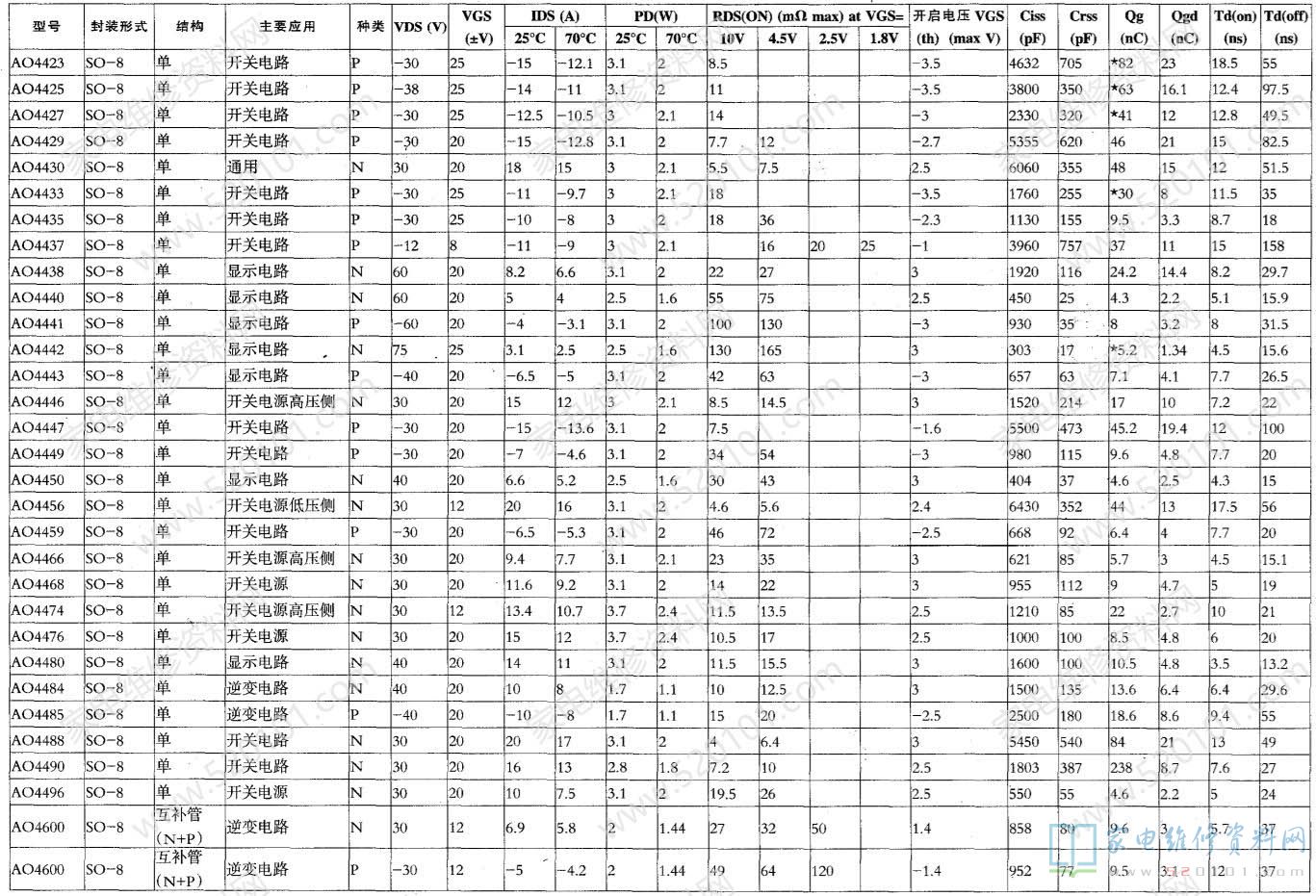

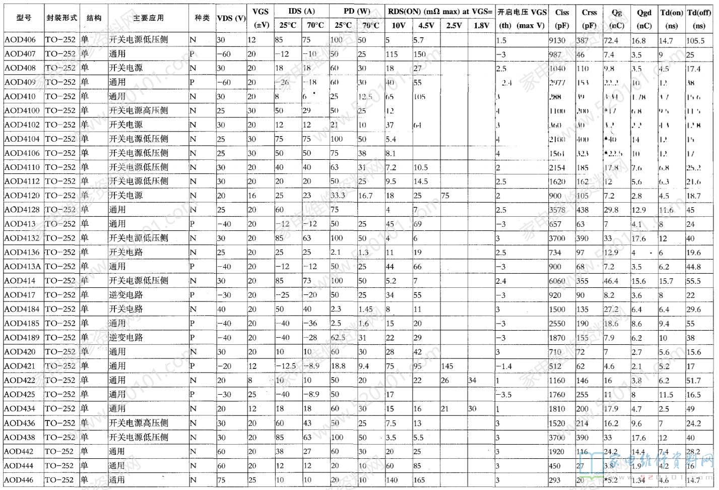

VDS:D,S极击穿电压,即当vGS=0V时,MOSFET的D.S极间所能承受的最大电压;
vGS:MOSFET的G、S极间所能加的最高电压,-般为-20V~+20V ;
IDS:MOSFET的G、S极间最大电流,会随温度的升高而降低;
PD:最大耗散功率;RDS(ON):在VGS等于-定值时,D、S极间的导通电阻;
Qg:G极总充电电量;
Qgd:G D极间充电电量;
Ciss:输人电容,Ciss=CGD+CGS;
Coss:输出电容, Coss=CDS+CGD;
Crss:反向传输电容;
Td (on): 导通延迟时间,从输人电压上升到10%开始到VDS下降到其幅值90%的时间;
Td (off):关断延迟时间,从输人电压下降到90%开始到VDS.上升到其关断电压10%的时间。
数值前带“★”号者,表示该项值略有变化。
