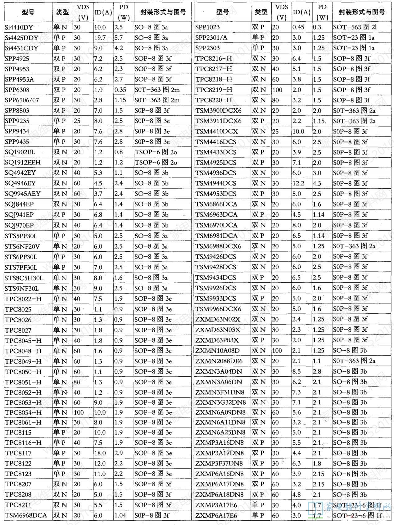

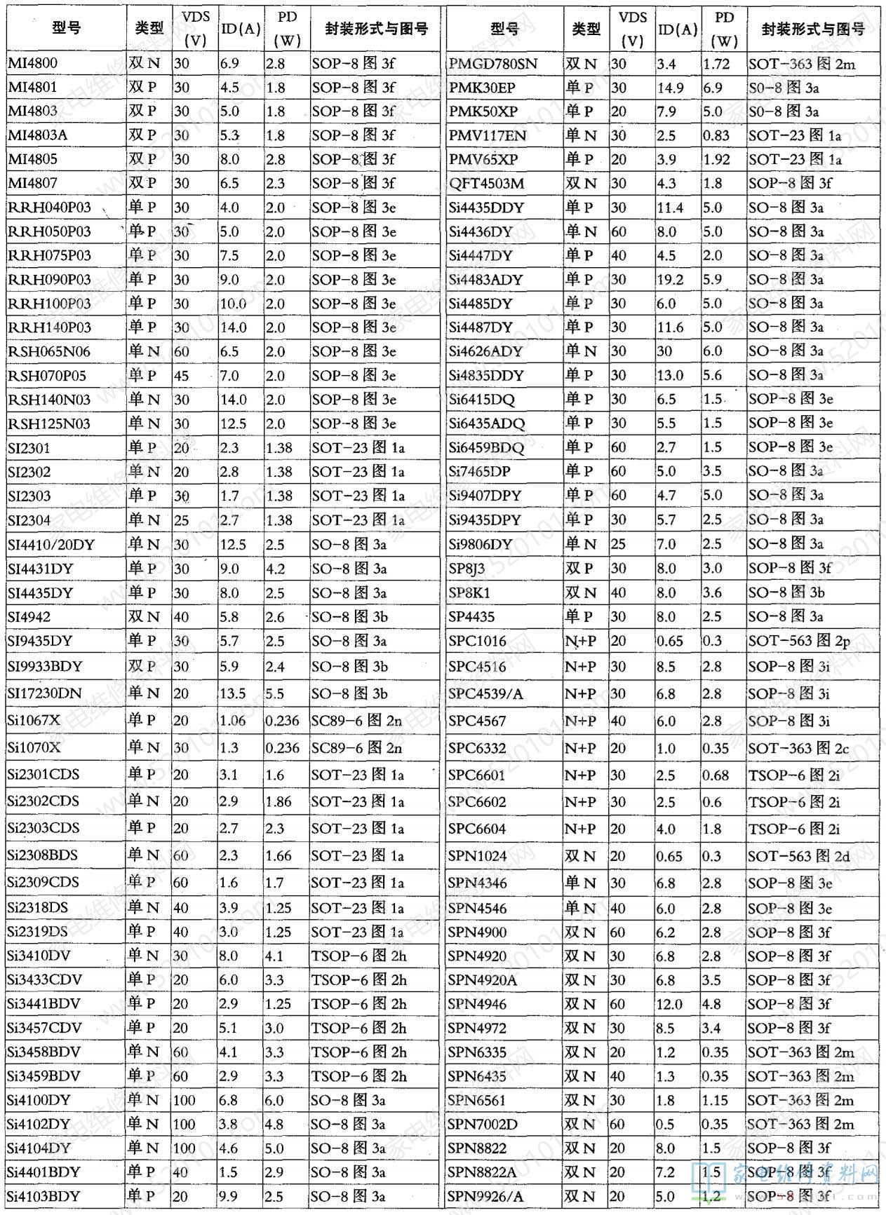

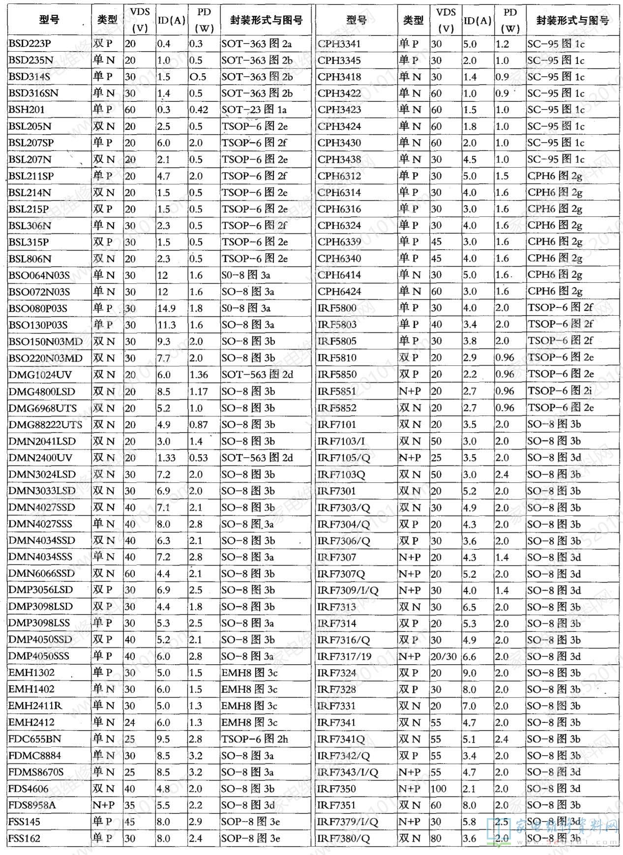

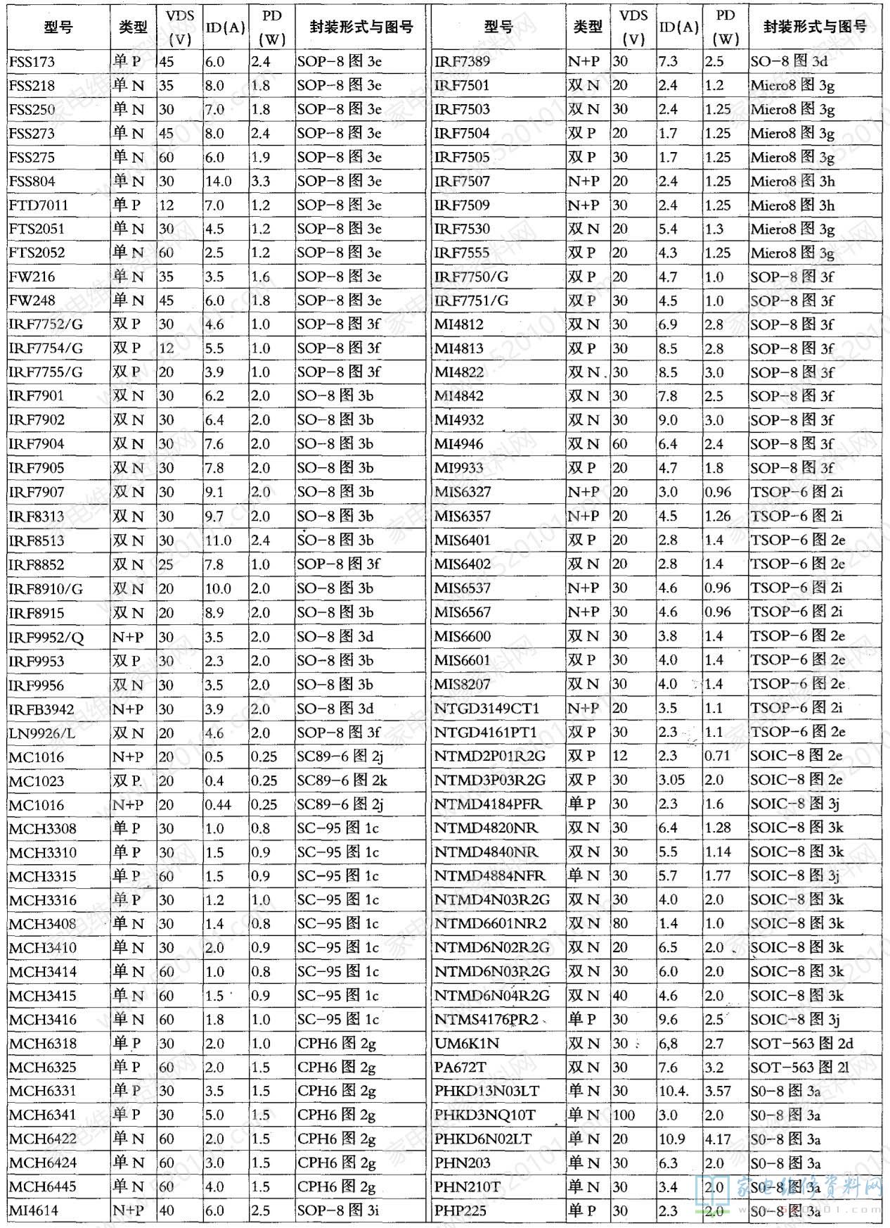

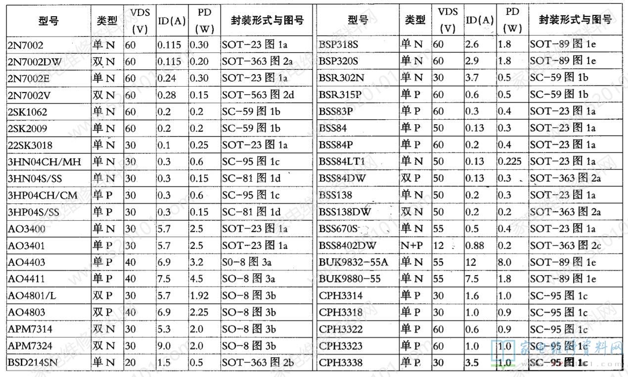

在平板电视、平板电脑、笔记本电脑、MP4、移动DVD等家电产品,大量采用了贴片场效应三极管(许多产品引脚超过三只)。本表特搜集了上述家电产品常用的贴片场效应三极管的主要参数、封装形式及引脚功能等资料,供维修人员选管时参考。表中“单N”是指该管为一只N沟道MOS场效应管,“双N”是指该管包含二只N沟道MOS场效应管。“单P”是指该管为一只P沟道MOS场效应管,“双P”是指该管包含二只P沟道MOS场效应管。“N+P”是指该管包含一只N沟道和一只P沟道MOS场效应管。双管“D”、“PD”栏的电流、功率是指其中一只管的电流、功率值。封装形式如图1所示,在“双管N+P"中,“1”为N型,“2”为P型。另外,表中SI,Si系列是两家公司产品,并非重复。
