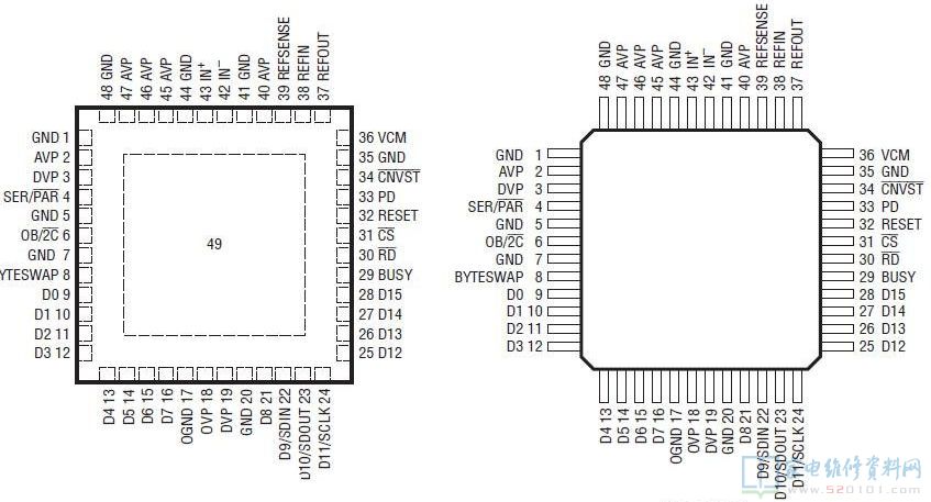

二、LTC2393-16引脚功能

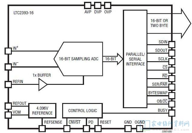

三、LTC2393-16内部方框图

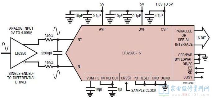

四、LTC2393-16典型应用电路
