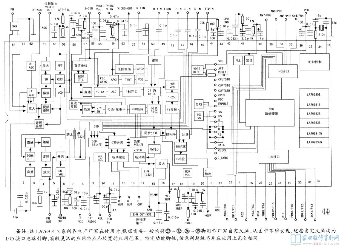

概述:LA769337采用64脚塑封装工艺,其主要特点有:中频信号电路置于芯片内部,采用无需调整图像中频和伴音中频的PLL(锁相环)解调器,利用带通滤波器选出不同第二伴音中频(4.5/5.5/6.0/6.5kHz)。内置陷波器和带通滤波器对视频信号进行亮/色分离。其中,采用陷波器选出亮度信号Yo采用带通滤波器。选出色度信号C;彩色通道包括无需调整的锁相环解调器和NTSC制式TINT色调控制。行行激励脉冲由4.433MHz色副载波,通过1/256分频和行分频(H-C/D)电路形成,行脉冲形成:采用两个控制环路,具有自由调整行同步功能。OSD显示字符振荡和控制也置于内部电路;芯片内部设计有速度控制功能。
芯片内部各相关电路之间采用IIC总线连接控制;在亮度和RGB基色信号处理电路中,设计有改善图像质是的峰化、黑延伸及动态肤色校正电路。芯片内部独有的连续阴极GB控制电路,可实现白电平及黑电平偏移调整,分别调整屏幕上暗淡部分与明亮部分的色温。用在25英寸以上的芯片内置有E/W东西枕校脉冲形成电路,输出E/W脉冲信号到枕校功率放大电路,以实现枕形失真校正。
一、LA769337内部方框图
