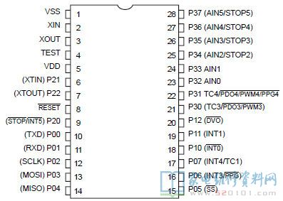

二、TMP86C807N引脚功能与实测电压
| 引脚 | 功能 | 代号 | 无锅开机电压 (v) |
| 1 | 地 | GND | 0 |
| 2 | 外接8.0MHz晶振 | OSC1 | 2.6 |
| 3 | 外接8.0MHz晶振 | OSC2 | 2.5 |
| 4 | 接地 | GND | 0 |
| 5 | 电源 | VCC( +5V) | 5.1 |
| 6 | 键盘扫描信号输入2 | KEY2 | 1.2 |
| 7 | 键盘扫描信号输入3 | KEY3 | 1.2 |
| 8 | 复位输入 | RESET | 5.1 |
| 9 | 键盘扫描信号输入1 | KEY1 | 1.2 |
| 10 | 键盘扫描信号输入1 | Cl | |
| 11 | 键盘扫描信号输入2 | C2 | |
| 12 | 键盘扫描信号输入3 | C3 | |
| 13 | 键盘扫描信号输入4 | C4 | |
| 14 | 键盘扫描信号输入5 | C5 | |
| 15 | 键盘扫描信号输入6 | C6 | |
| 16 | 蜂鸣器驱动信号输出 | BUZZER | 0.15 |
| 17 | 启动脉冲输出端/锅具检测输入 | PAN | 0.13 |
| 18 | 显示屏时钟 | CLK | 4.87 |
| 19 | 显示屏控制数据信号输出 | DATA | 4.87 |
| 20 | 蜂鸣器驱动信号输出 | BUZZER | 0 |
| 21 | 功率调整信号输出 | PWM | 0 |
| 22 | 风扇驱动信号输出 | FAN | 5 |
| 23 | 功率管使能控制(开关机)输出 | OPEN | |
| 24 | 炉面温度检测信号输入 | T-MAIN | 0.14 |
| 25 | 功率管温度检测信号输入 | 0.14 | |
| 26 | 主回路电流检测脚 | CUR | |
| 27 | 电网电压检测端 | V-IN | 3.13 |

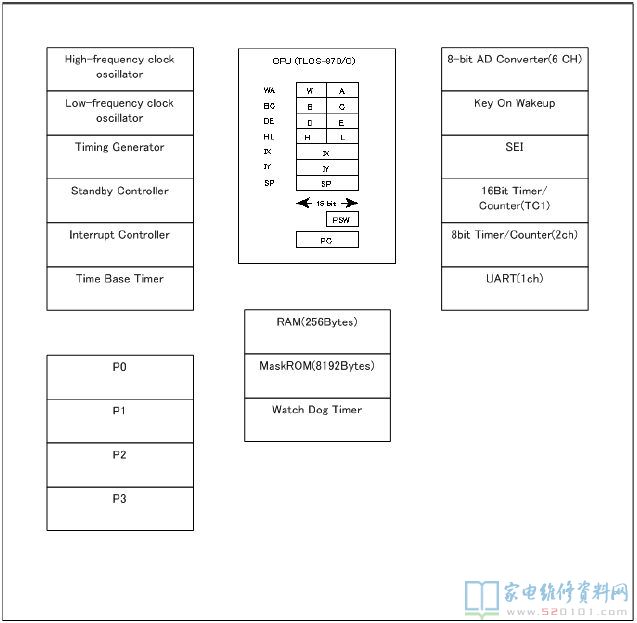

三、TMP86C807N内部方框图

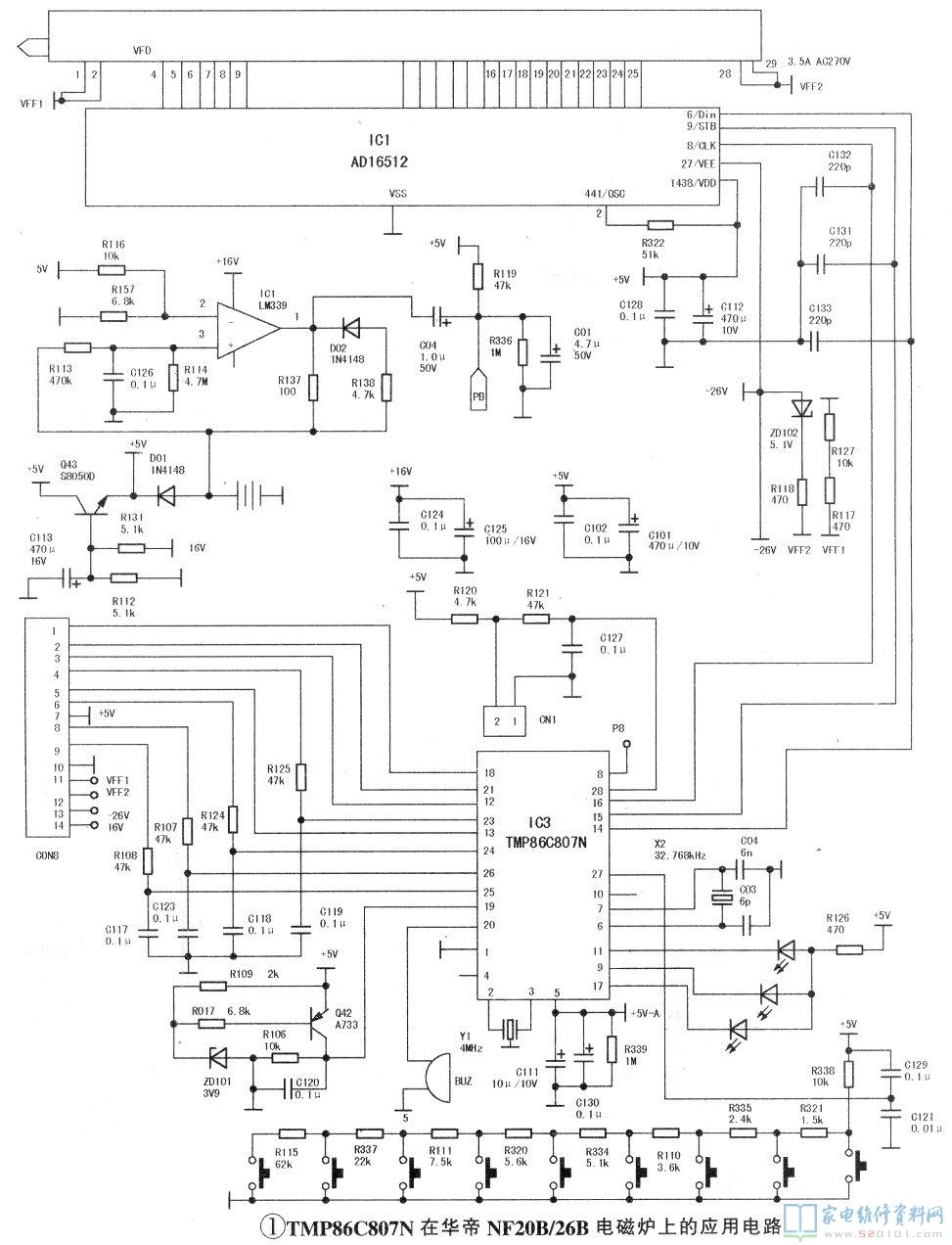

四、TMP86C807N典型应用电路
