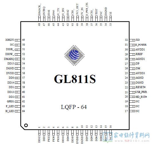

二、GL811S引脚功能
引脚功能中文说明和实测电压值
| 类别 | 脚号 | 功能 |
| USB接口 | 21 | 基准电阻连接端 |
| 18 | HS D- | |
| 19 | HS D+ | |
| 24 | 晶振输出 | |
| 25 | 晶振输入 | |
| 15 | 外部复位输入 | |
| 26 | 测试端 | |
| ATA/ATAPL接口 | 43、45、47、2、5、8、10、12、11、9、6、4、1、46、44、41 | IDE DD0~15数据线 |
| 13 | 驱动复位输出 | |
| 27、31 | 接口选择输出 | |
| 33、34、32 | IDE地址0~2信号输入 | |
| 35 | IDE中断信号输入 | |
| 36 | IDE许可输出 | |
| 37 | IDE初始信号输入 | |
| 38 | IDE读控制输出 | |
| 39 | IDE写控制输入 | |
| 40 | IDE请求信号输入 | |
| 电源/地 | 29 | 数字供电端 |
| 7、23、30、42 | 数字电路地 | |
| 16、20 | 模拟电路地 | |
| 17、22 | 模拟电路供电 | |
| 其他 | 14 | USB识别端 |
| 28 | HDD控制端 | |
| 48 | GPIO | |
| 3 | PIO |

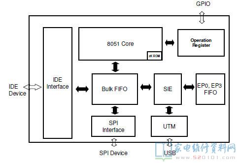

三、GL811S内部方框图
