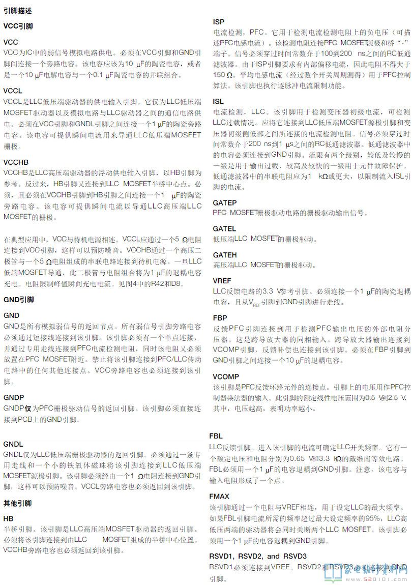

一、PLC810PG引脚功能

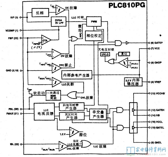

二、PLC810PG内部方框图

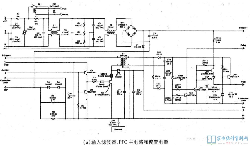

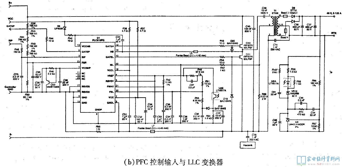

三、PLC810PG典型应用电路(采用PLC810PG构成的150W LED路灯电源)
