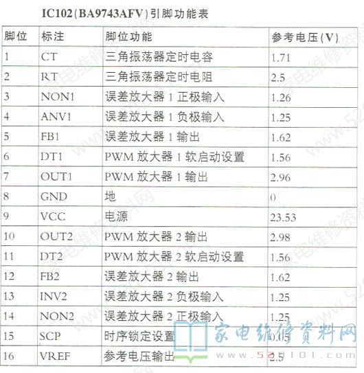

一、BA9743AFV引脚功能和实测电压值

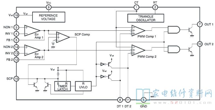

二、BA9743AFV内部方框图
