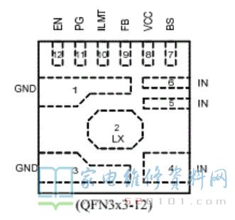

二、SY8368A引脚功能

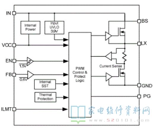

三、SY8368A内部方框图

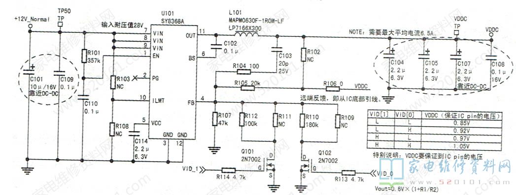

四、SY8368A典型应用电路
上图是长虹ZLS69机芯的DC-DC电路,VID_ 1VID 0分别经Q101、Q102控制电阻R112、R110是否接入电路,从而实现U101输出VDDC电压的校正。此机软件设计了四种状态,对应的VDDC电压为0.85V、0.97V、0.92V或1.05V。⑤脚(vCC)为IC内部LDO调整块输出3.3V滤波端,此电压供U101内电路工作。⑥脚(BS)自举端,与OUT端间接自举电容C102,将⑥脚电压抬高4V左右,给IC内部高边驱动MOSFET管栅极提供较高驱动电压。⑦~⑨脚为供电端。③脚、12脚为地端,11脚为OUT端,外接LC滤波元件输出1.05V电压。

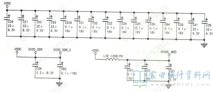

维修说明:VDDC电压不正常必然引起整机不工作,这时先查U101及外围电路,然后检查VID_ 1、VID _0通道上拉电阻R202、R205 (均为4.7k)及Q101、Q102组成的电路,最后检查LC 滤波元件及主芯片多个VDDC供电脚上的滤波元件,如C26、C27等,如下图所示。
