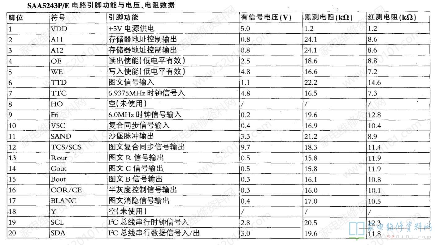

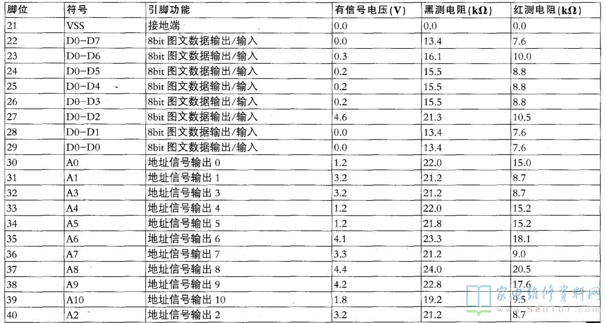

概述:SAA5243P/E是飞利浦公司推出的图文解码集成电路IC芯片,该集成块内含五个组成部分,即数据采集系统、定时器系统、字符显示接口部分、存储器接口及I2C总线接口等。它的功能是从图文信号中取出图文数据,并对图文数据进行解码处理,输出图文模拟RGB信号。该SAA5243P/E采用40脚塑封形式,+5V单电源供电。SAA5243P/E电路引脚功能与电压、电阻数据见表1。SAA5243P/E电路内部组成框图见图1。SAA5243P/E应用电路同SAA5231 ,参见图2。
一、SAA5243P/E引脚功能与电压
