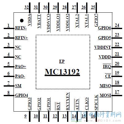

一、MC13192引脚功能

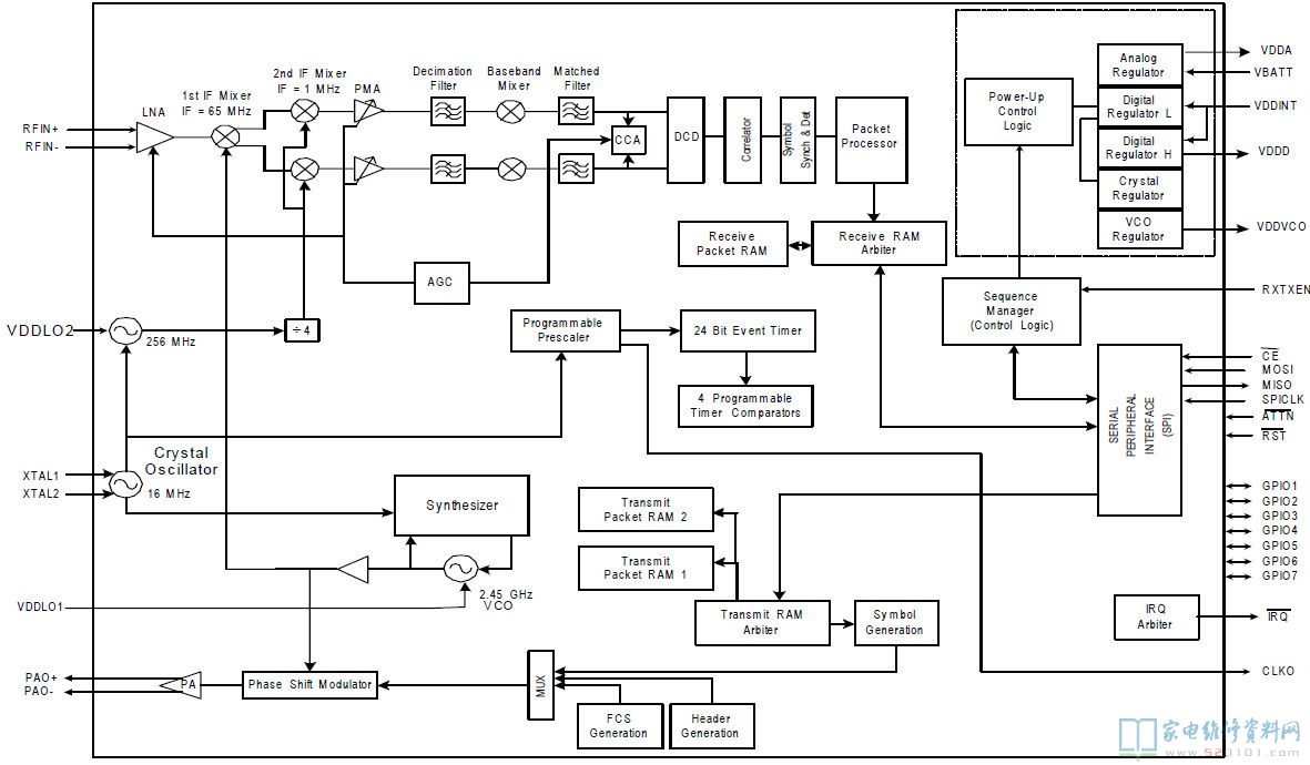

二、MC13192内部方框图

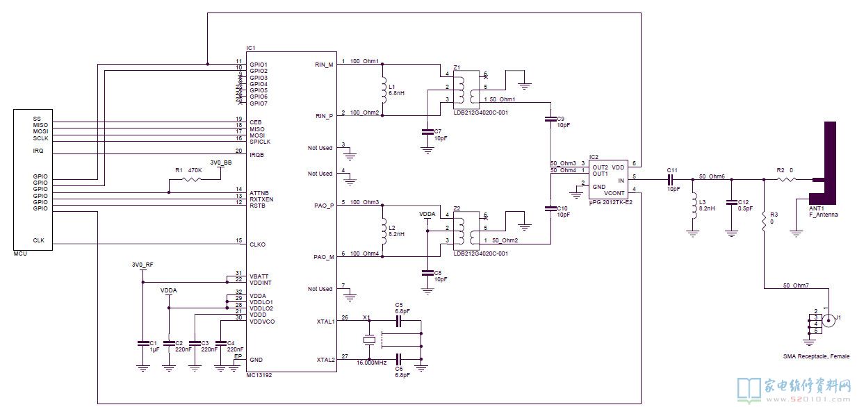

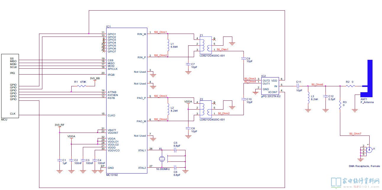

三、MC13192典型应用电路
