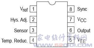

概述:UAA2016是摩托罗拉半导体公司生产的一款零电压开关控制器。它为双列8脚SO封装。

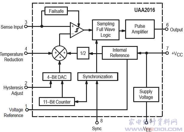

四、UAA2016内部工作原理
请参考上图方框图,IC电源可通过与降压电阻RS相串联的高压整流二极管提供,并通过IC脚7与脚5之间的电容CF滤波。电路中调节系统的总电流可分为四部分,即IC电流、传感桥路电流、Triac控制极触发脉冲和内部齐纳二极管电流。 连接在IC脚3与脚1(Vref=-5.5V)之间的NTC热敏电阻RT用于检测温度。脚3上的电压是所测量温度的函数,该电压要与内部控制电压相比较。而内部控制参考 电压值则取决于锯齿电压、温度降低及滞后调节量的大小。为了节能,UAA2016专门设置了一个可编程温度降低端脚4 ,温度阈值电平由4脚与Vcc脚之间的电阻R1设置,设计时可根据制造商提供的R1选择曲线来确定其阻值。当脚3上的输入高于内部参考值时,比较器会允许触发逻辑给Triac的控制极发送脉冲。为改善抗噪扰能力, 该比较器还具有一个可调滞后。IC脚2与脚7Vcc 间的电阻R3用于设置比较器的滞后电平。设置脚2开路可得到一个10mV的滞后电平,相当于0.15℃。把脚2连接到Vcc可得到最大滞后,此情况被设置在5℃上。
为符合欧洲规范,负载上的开/关周期必须超过30秒。UAA2016内部数字锯齿波通过履行比例调节来完成此功能,而且无需任何附加元件。 当温度传感器开路时,比较器输入电压将超过专门设置的门限电压,此时安全电路将禁止脉冲输出。采样全波逻辑可保证在每个AC线路的正半周产生两个相邻的跨零触发脉冲,IC输出脉冲宽度TP 可由IC脚8的外部电阻Rsync进行调节。若负载功率为PL,AC线路电压为Vrms,那么,负载电阻RL为: RL=V2rms/PL 在AC线路频率为f且Triac的最大导通态电压为VTM时,负载电流IL可通过下面公式计算: IL=Vrms%26;#183; 21/2sin2πft -VTM/RL 设计人员可根据负载参数和制造商提供的曲线来确定Rsync和TP值。 UAA2016从脚6到VEE的脉冲放大器灌电流幅值不低于70mA,有效输出电流幅度可由脚6外部输出电阻Rout给出。根据制造商提供的电阻与Triac控制极电流IGT 之间的关系曲线可以确定所需的Rout值。例如:对于一个2kW负载和220Vrms线路电压,若Triac选择MAC212A8,则它的最大峰值门极触发电流为50mA@25℃ 时,Rout应当选择60Ω。
