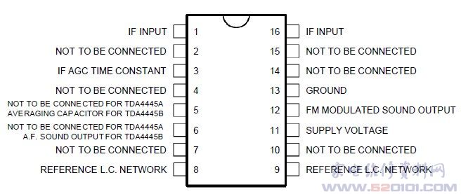

一、TDA4445B引脚功能

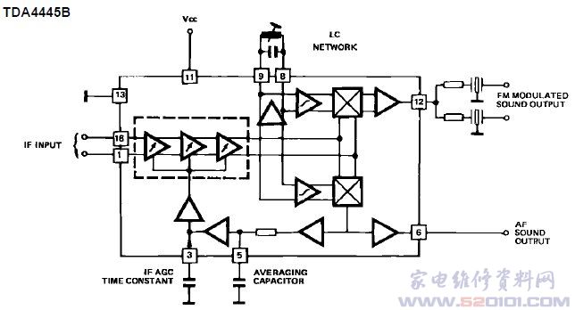

二、TDA4445B内部方框图

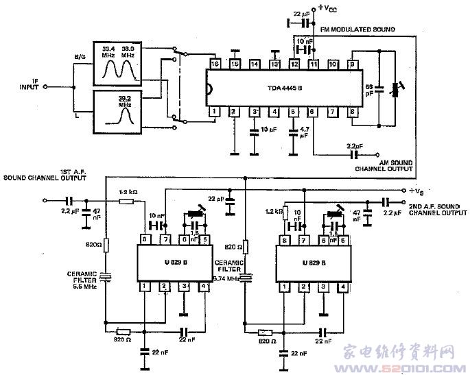

三、TDA4445B典型应用电路
