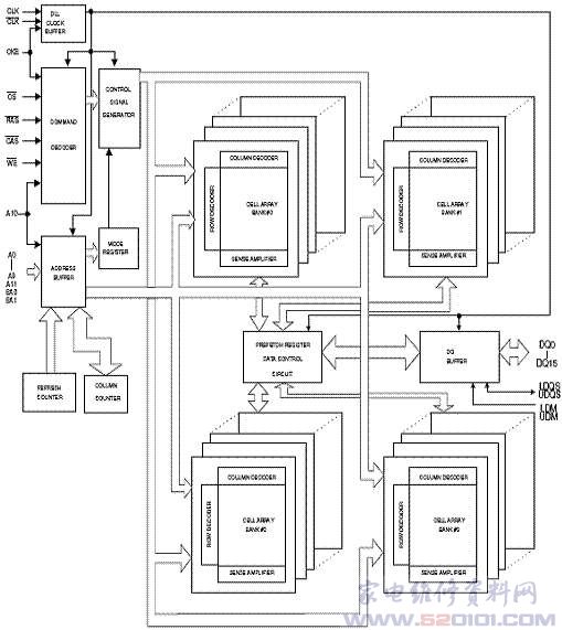

概述;W9412G6IH是一个CMOS双数据率同步动态随机存储器(DDR SDRAM);由2M字*4行*16位组成。W9412G6IH传输一个数据带宽达到500M字每秒。它为66引脚TSOP封装。 所有的输入参考正边缘CLK(除了DQ,DM,和CKE之外)。当CLK和/CLK信号交错在转变期间时,不同的时钟为定时参考点。写和读数据是同步在DQS边缘之间(数据 Strobe)。 有可编程样式寄存器,系统能够改变冲突长度,潜伏周期,相互许可或者相继冲突使最大化他的性能。W9412G6IH是理想的主存储器在高性能的应用中。
一、W9412G6IH功能和特点
1. 2.5V+/-0.2V电源电压为DDR266/333/400/500
2.达到250MHz时钟频率
3.双数据率样式:每个时钟周期有两个数据传输
4.不同的时钟输入(CLK和/CLK)
5.DQS是边缘读数据,中心缘为写数据
6.CAS潜伏期:2,2.5,3,和4
7.冲突长度:2,4和8
8.自动刷新和自我刷新
9.预关机和主动关机
10.写数据掩盖
11.写潜伏期=1
12.15.6uS刷新间隔(4K/64mS刷新)
13.最大的冲突周期:8
14.接口:SSTL_2
