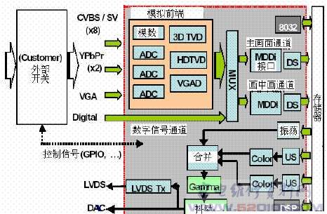

概述:MT8202G是一款高精度集成的应用于液晶电视的单芯片,它的视频输入、输出格式可达HDTV格式,它包含了3D梳状滤波TV解码器,用于从主流复合视频输入信号获得最佳图象,内置HDTV/VGA解码器可使宽带宽的输入信号转换成24/16/8位的数字端口信号,此端口可接收多种外部数字输入视频源,新的二代运动自适应去隔行处理器将隔行视频信号转换成逐行信号,全功能彩色处理具有10位通道,可获得高质量的视频信号,独立的两个SCALER使得它能够适用于多种不同的同时输入两种不同视频源的LCD信号,片上音频处理器从调谐器中利用同步将音频模拟信号解调出来,经过音效处理后输出音频信号,片上微处理器降低了系统ROM容量,缩短了CPU程序UI设计时间,MT8202G是一个成本效率高,液晶电视HDTV格式显示处理的高性能芯片。
二、MT8202G功能和特点
1、模拟前端
一个符合0.5V-2V输入PGA的高速ADC处理TV/AV/SV输入信号
三个高速处理VGA/HDTV输入信号的ADC速度高达160MHz
全8位可编程增益预放大器
内置施密特触发器和抗尖峰脉冲电路处理水平同步/垂直同步/SOG/SOY输入
2、视频输入
内置多路复用器无外部开关
8路TV/AV/SV输入任意组合复用
3套VGA/复合视频/SCART/D连接器不同输入对的复用
1路24/16/8位ITU601/656/RGB视频格式数字接口复用
1路附加的8位ITU656视频格式数字接口复用
所有的输入源都可以作为主画面/PIP画面
3、同步处理器
两个增强的同步处理器实时检测,支持Macrovision检测
增强的测量装置用于VGA的自动调整
4、解码器
单二代TV解码器
TV标准自动检测,支持NTSC、NTSC-4.43、PAL(B、G、D、H、M、N、I、Nc)、PAL(Nc)、PAL、SECAM
增强的二代NTSC/PAL运动自适应3D梳状滤波器
运动自适应3D降噪
内置VBI解码器用于Closed-Caption/XDS/Teletext/WWS/VPS
支持Macrovision检测
支持HDTV信号480i/480p/576i/576p/720p/1080i输入
欧洲SCART功能的灵敏检测
日本D-连接器的灵敏检测
支持SCART VGA与可调行延迟线的复合VGA信号混合输入
支持多种VGA输入,可达SXGA(1280*1024@75HZ)
1数字接口支持DVI24位RGB或CCIR-656/601数字视频输入格式
1附加8位数字接口用于ITU-656视频格式
