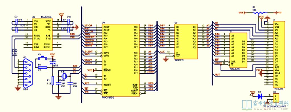

二、硬件接口电路
TM320240E与51单片机的硬件接口电路如下图所示。
TM320240E的SEL1(18脚)为微处理器接口选择端,接高电平时为MC68000单片机接口时序,接低电平为51系列单片机接口时序;A0(4脚)为命令/数据选择端,1为命令,0为数据;V0(3脚)为对比度电压输入端。本系统中,为了防止系统内其他部件引起总线上有大电压脉冲对LCD造成损害,采用了一片8位双向总线驱动芯片74ALS245将LCD的数据总线与系统总线进行了隔离驱动,可以在一定程度上对液晶模块进行保护。

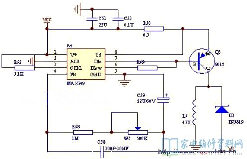

此外,关于液晶对比度调节电压的产生,TM320240E模块自带了负压输出(VEE,17脚),但是也有一些320240模块没有此电压,这时可以采用图2所示电路,利用一片MAX749来产生负压,此电路在笔者以前的设计中应用过,且效果较好。
MAX749负压产生电路图
