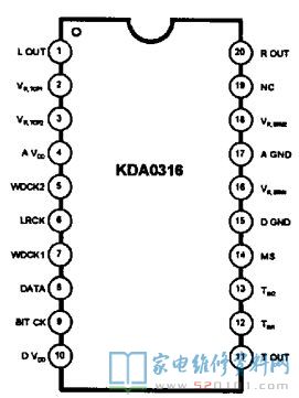

一、KDA0316N引脚功能
引脚中文说明:①左通道输出、②基准高电压1、③基准高电压2、④模块电路电源电压、⑤字时钟2输入、⑥左右时钟输入、⑦字时钟1输入、⑧数字音频输入、⑨位时钟输入、⑩数字时钟电源电路、11测试输出、12测试输入1、13测试输入2、14模式选择、15数字电路地、16基准低电压1、17模拟电路地、18基准低电压2、19空、20右通道输出。

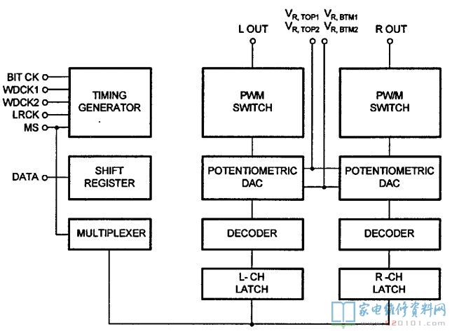

二、KDA0316N内部方框图

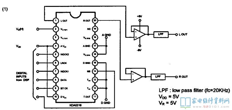

三、KDA0316N典型应用电路
