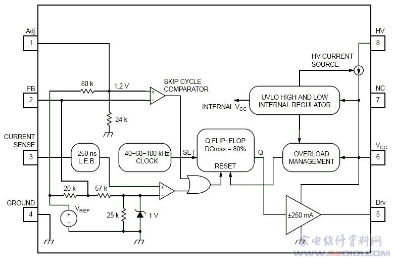

概述:DAP-8B采用8脚封装。内置启动、振荡、过流、过压保护等电路。工作电压16V,工作电流5mA,工作频率57-73KHz。它可以和DAP8B互换。
一、DAP8B内部方框图
