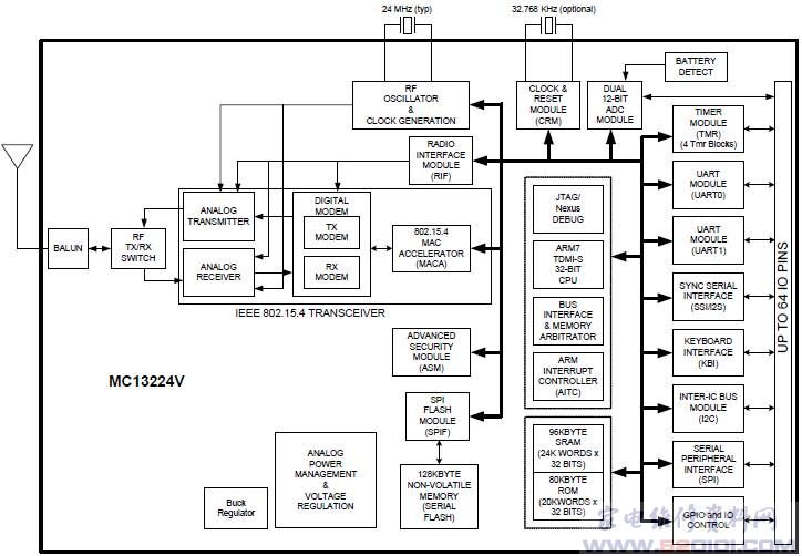

概述:MC13224是飞思卡尔半导体公司生产的一款2.4G无线收发器和处理器。芯片尺寸:9.5mm×9.5mm;芯片引脚:99;芯片封装:LGA (PIP)封装.MC13224是第三代ZigBee解决方案,集成了完整低功耗2.4GHz无线电收发器,基于32位ARM7核的MCU,用于IEEE 802.15.4 、MAC 和AES安全加密的 硬件加速器以及MCU成套外设,是高密度低元件数IEEE 802.15.4综合解决方案,能实现点对点连接和完整的ZigBee网状网络,因此可广泛应用在住宅区和商业自动化、工业 控制、HVAC、卫生保健和消费类电子等产品。
MC13224支持国际802.15.4标准以及ZigBee、ZigBee PRO和ZigBee RF4CE标准。提供了104dB的链路质量,优秀的接收器灵敏度和健壮的抗干扰性,多种供电模式,以及一套 广泛的外设集——包括2个高速UART、12位ADC和64个通用GPIO,4个定时器,I2C等等。除了更强MCU,改进了RF输出功率、灵敏度、选择性,且一般会提供一个超越上一代 CC2430的重要性能改进。除了通过优秀的RF性能、选择性和业界标准ARM7TDMI-S内核,支持一般低功耗无线通信,还可以配备一个标准网络协议栈(ZigBee,ZigBee RF4CE) 来简化开发,使你更快的获得市场。MC13224可以用于的应用包括远程控制、工业控制、HVAC、卫生保健消费型电子、家庭控制、计量和智能能源、楼宇自动化、医疗以及更 多领域。
三、MC13224功能和特性
特性 :
强大无线前端
2.4 GHz IEEE 802.15.4标准射频收发器 。
出色的接收器灵敏度和抗干扰能力。
可编程输出功率为+4dBm,总体无线连接104dbm。
极少量的外部元件。
支持运行网状网系统。
-96dBm接收灵敏度。
250kbps数据传输速率。
低功耗
接收模式:22毫安 。
发送模式1dBm:29毫安 。
功耗模式1:3.3毫安 。
功率模式2:0.8微安 。
功耗模式3:0.3微安 。
宽电源电压范围( 2 V-3.6V)。
微控制器
32位ARM7TDMI-S微控制器内核。
128kB系统可编程闪存。
96K SRAM及80K ROM。
硬件调试支持。
外设
KBI及I2C。
4个16位定时器及PWM。
红外发生电路。
32KHZ的睡眠计时器和定时捕获。
CSMA/CA硬件支持。
精确的数字接收信号强度指示/ LQI支持。
温度传感器。
二个8通道12位ADC。
AES加密安全协处理器。
两个高速同步串口。
64个通用I / O引脚。
看门狗定时器。
应用
2.4 GHz IEEE 802.15.4标准系统。
RF4CE遥控控制系统。
HVAC /楼宇自动化 。
照明系统 。
工业控制和监测 。
低功率无线传感器网络 。
消费电子 。
健康照顾和医疗保健 。
