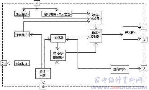

概述: STR-W6854是三肯公司研制的环保电源IC,在待机时功耗低于3W。它为单排7脚(实际6脚)封装。输出功率为250W。它内藏功率MOSFET和FLYBACK(反馈)型控制器。STR-W6854具有完善的过流、过压、过热保护功能。含振荡器、门限比较放大器、驱动器、大功率场效应开关管、过压保护、过流保护、过热保护及或门、门锁电路,可工作于QRC(准共振)和PRC(关断时间一定,脉宽可控)两种工作方式。稳压范围宽(160-270V)、输出功率大(可达200W)具有完善的过流、电压检测保护功能、内部热保护功能、过负荷保护功能。它主要工作模式:为了实现电源在全负载范围的高效率的工作,电源设置了三种工作方式:轻负载、中等负载、重负载。IC控制器根据负载的状态自动进行工作方式的切换。

STR-W6856(6854)是SANKEN公司最新研制的电源控制芯片,此IC是一种高性能电压模式控制器,内藏功率MOSFET和FLYBACK(反馈)型控制器。使用该IC的开关电源稳定性高;电路简洁,因此在目前的单片机心彩电中得到了广泛的运用
STR-W6856电源控制芯片具有完善的过流、过压、过热保护功能。为了实现电源在全负载范围的高效率的工作,IC设置了轻、中、重三种负载工作方式,IC内部控制器根据负载的状态自动进行工作方式的切换。
