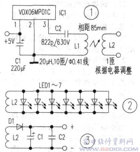

概述:VOX06MP01供电电压是5V或6V.发射电流在200mA左右,最大输出功率2W,接收功率1W。
一、VOX06MP01应用电路
