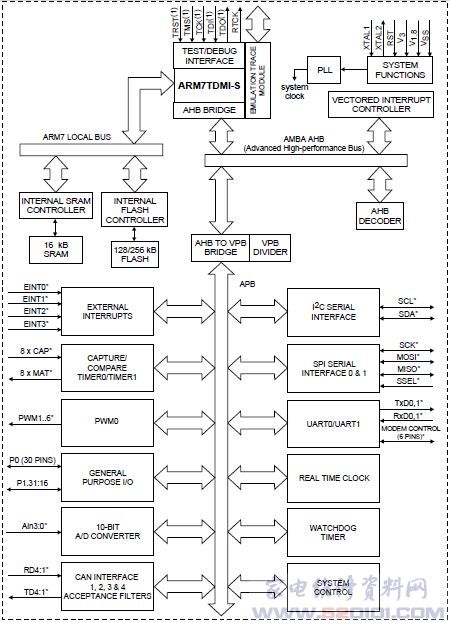

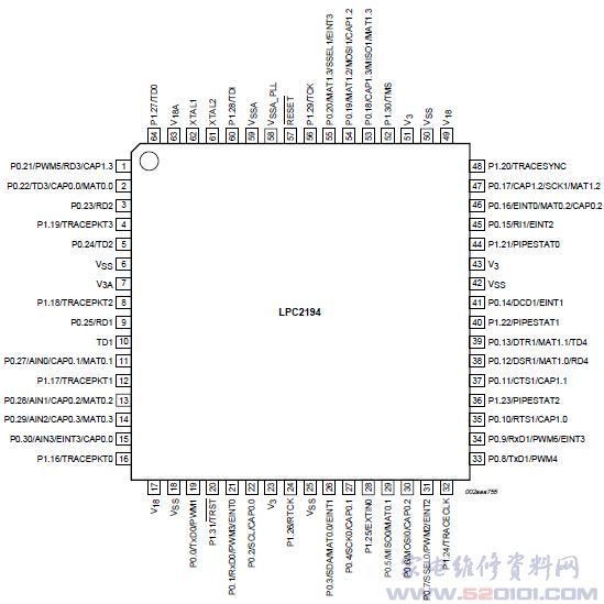

概述:LPC2194是飞利浦公司生产的一款CAN控制器和ARM微控制器。它为四面64脚封装。自带4路CAN控制器的ARM微控制器。
三、LPC2194芯片的特点
①具有32位的ARM7微控制器,带有256 KB的嵌入式高速Flash存储器。32位代码能够在最高时钟频率下运行,且功耗极低,处理速度极快。
②自带4路互联的CAN控制器,完全支持CAN2.0B和ISO 1198-1的标准,每个CAN控制器均可以实现1Mbps的速率。其全局验收滤波器可识别所有总线的11位和29位Rx标识符,相对于SJAl000的CAN控制器有着明显的优势。
