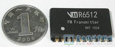

概述:VMR6512是一款广播级的音质的调频立体声发射模块芯片,其音频采用DSP进行处理,为高音质提供了保证,输出功率可调,最高可达115dBuV,可输入模拟音频或数字音频等功能特点。VMR6512模块的外形尺寸仅为25mmx15mmx3.8mm(长x宽x高),可以方便地嵌入无线耳机和车载MP3音频转发器等小型设备中。

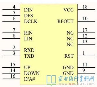

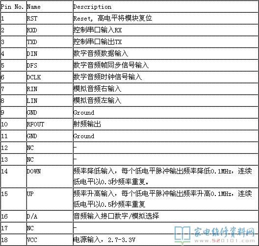

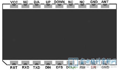

三、VMR6512引脚功能

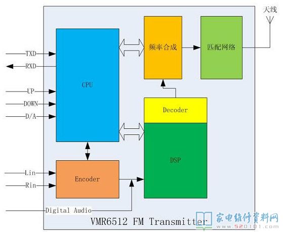

四、VMR6512内部方框图
VMR6512内部由一个CPU对整个模块进行控制。外部处理器可以通过UART串口与模块进行通信,对模块的频率、发射功率、接口模式等进行设置。此外,模块还提供了UP和DOWN两个引脚,以便在没有外部CPU或控制串口的情况下进行频率调整。模块默认上电发射频率是100.0MHz,UP或者 DOWN引脚上每给一个低电平脉冲,则发射频率升高或者降低0.1MHz。如果在这两个引脚上连续保持低电平,则发射频率每0.3秒改变一次。
音频信号接口可以是普通的模拟音频输入,也可以是数字音频输入。模拟音频首先经过音频A/D转换器转换成数字信号再进入DSP进行处理。数字音频提供了常用的I2S,left-justified和DSP等三种接口模式,几乎能够与所有的codec或者DSP进行无缝连接。
音频信号数字化之后,DSP会对信号进行滤波、预加重、导频产生等一系列处理。由于是在数字域进行处理,因此具备了模拟电路无法企及的优势,为高音质提供了前提保障。模块内还集成了自动增益控制(AGC)功能,当输入音频超过一定阈值,AGC会自动将音频信号进行衰减避免失真的出现。而当音频信号低于某一阈值,AGC电路又会将音频信号进行一定程度的放大,从而保证了接收端始终有合适的音量输出。
经过DSP处理之后的信号再经过D/A转换,送入高频调制器进行FM调制。高频信号通过频率合成的方式产生,频率可以以10KHz的步进进行调整,频率范围从88.0MHz-108MHz连续可调,若有特殊需要还可以扩展至76.0-108.0MHz。FM调制信号的频偏也可以进行精确调整,不过通常不建议用户自己进行设置。输出FM信号的功率最大为115dBuV,空旷地带传输距离可达五六十米。

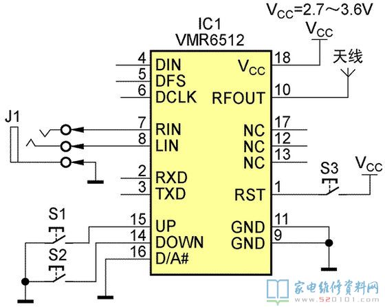

六、VMR6512典型应用电路
