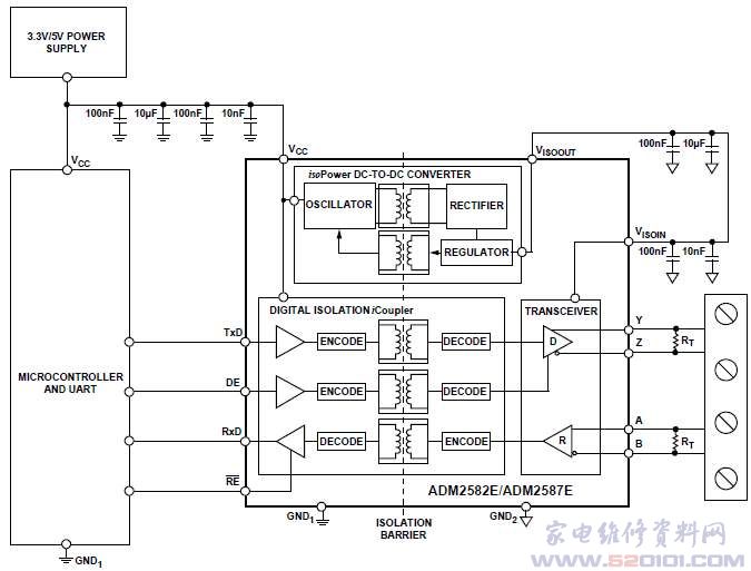

概述:ADM2582E是ANALOG DEVICES公司生产的一款提供±15 kV ESD保护的信号和电源隔离RS-485收发器。它采用isoPower™集成式隔离DC/DC技术,是一款隔离的RS-485/RS-422收发器,可配置成半双工或全双工模式,通信速率分别为数据速率:16 Mbps/500kbps,管脚兼容,其额定工作温度范围为工业温度范围(−40°C to +85°C)。
ADM2582E其它RS-485接口芯片相比,集成了磁隔离技术和DC/DC电源,是一个真正意义上的单芯片RS-485集成芯片,大大的减少了PCB板面积。
ADM2582E具备过热关断特性,能够防止输出短路,可防止温度过高时芯片因电源的过度损耗而毁坏。当芯片工作温度高于150℃时,AADM2582E独有的热关断电路会关断驱动器输出;而当温度回到140℃时,ADM2582E会自动使能驱动器输出。
ADM2582E最多可允许256 个收发节点接入总线, 隔离电压为2500V,输入/输出引脚上提供±15 kV ESD保护功能,真正防故障装置的接收输入端,以及大于25 kV/μs高共模瞬态抑制能力。
