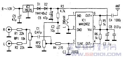

概述:采用双列SOP-8脚封装。工作电压3.6V,工作于1节锂离子或3镍镉/镍氢电池,在直流到微波工作范围内,输出功率1W(900MHz),片内配置精确的偏置二极管,不需要负偏压,效率58%,射频功率晶体管最高工作频率为900MHz,其内部有一个集成了变容二极管的压控振荡器。
它的平均振荡频率由电感L设置,当L为390mH时,可将频率设定在100MHz。此时通过调节电位器RP2,可在88一108MHz的FM波段选定一个合适的频道发射,输出功率对50ω阻抗约为-21dBm。室内音频系统的左右两声道信号通过电阻Rl、1t2混合,并被电位器RPl衰减后输入到ICl的③脚。对RF频率进行调制。信号如高于60mV时将产生失真,故应用RPl将信号衰减到该电平以下。发射天线可用一段20~l00cm导线代替,最好与接收机的天线平行安装。ICl的供电电压为3—5V单电源,图示电路是直接安装在电视机内的方案。从电视机主板上选择一合适电压,经78L05稳压、D1、D2降压至3.6V为本机供电。
