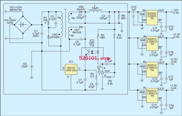

图2:LDO应用于开关电源原理。

LDO应用于开关电源设计
遵循以上原则,本文选择哈尔滨圣邦微电子有限公司生产的SG2002和SG2012系列LDO。
应用LDO于开关电源的电路如图2所示,图中虚线部分是开关电源通常采用的电路,它可以给LDO提供+6V/1.5A的输出电压/电流。该电源应用SG2002-5.0XN5/TR、SG2012-3.3XKC3/TR、SG2012-2.5XKC3/TR以及SG2012-1.8XKC3/TR分别生成+5.0V/0.3A、3.3/0.4A、2.5V/0.4A以及1.8V/0.4A电压/电流。图中LDO芯片的输入端和输出端接有1uF的瓷片电容,以此提高LDO的稳定性。在每个LDO的BP端接上一个0.01uF的瓷片电容,可以有效地降低LDO的输出噪声。

1.简化开关电源设计
开关电源多路输出一般通过增加高频变压器反馈端来实现,这使得开关电源在设计过程中增加了设计者的工作量。应用LDO作为开关电源的输出终端,可以极大地简化开关电源的设计,缩短开发周期。[Page]
2.提高开关电源的负载调整率
LDO是来稳定电源电压的专用芯片,目前有很多公司设计的LDO的负载调整率非常小。应用LDO可以大幅度地降低开关电源负载调整率。
3.有效滤除开关电源电磁干扰,减小纹波输出
开关电源的突出缺点是产生较强的EMI。EMI信号既具有很宽的频率范围,又有一定的幅度,经传导和辐射会污染电磁环境,对通信设备和电子产品造成干扰。如果处理不当,开关电源本身就会变成一个干扰源。LDO有较高的电源抑制比,且LDO是低噪声器件,因此应用LDO可以有效地滤除开关电源EMI,减小纹波输出。
4.为开关电源提供过流保护
尽管许多PWM控制芯片本身具有过流保护功能,但LDO的过流保护功能可以提升开关电源的安全系数。
