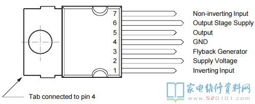

一、STV9379引脚功能
中文引脚说明:①场输入、②电源2(V+)、③自举、④电源1(V-)、⑤场输出、⑥自举、⑦基准电压。
管脚 |
功能 |
电压 |
1 |
反相输入 |
1.3 |
2 |
正电源 |
15.7 |
3 |
泵电源输出 |
-13.6 |
4 |
负电源 |
-15.7 |
5 |
场输出 |
0 |
6 |
泵电源输出 |
17.4 |
7 |
正相输入 |
1.3 |

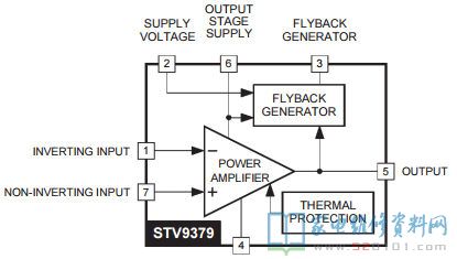

二、STV9379内部方框图

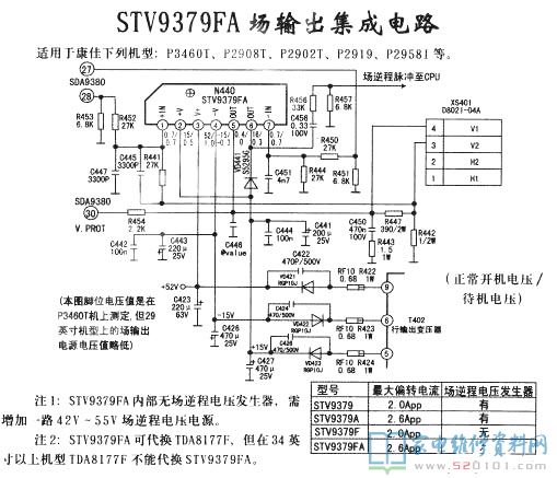

1、采用STV9379FA构成的康佳彩电场输出电路

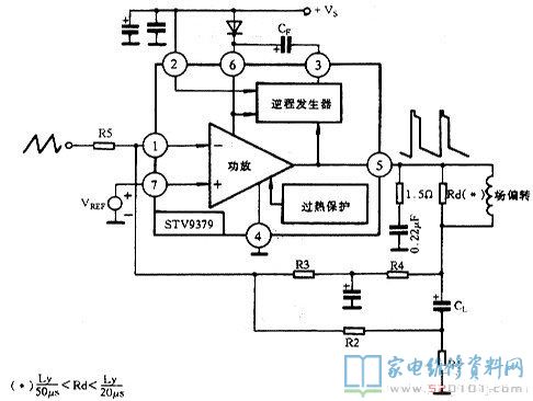

2、交流耦合输出应用电路

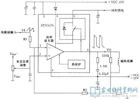

3、直流耦合输出应用电路

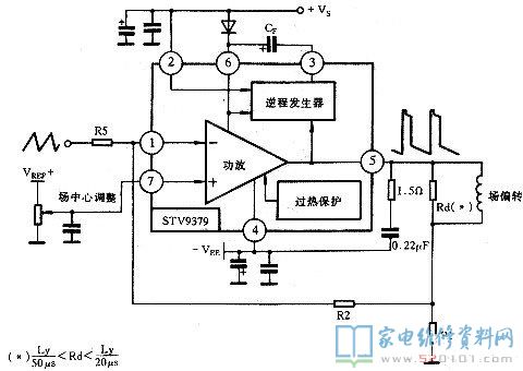

4、其他典型应用电路
