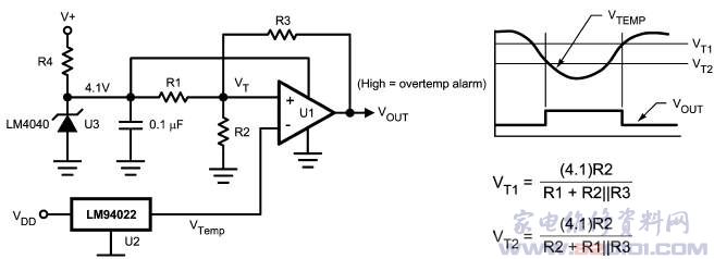

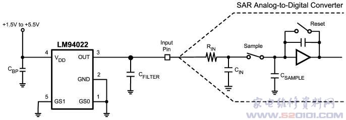

概述:LM94022是美国国家半导体公司生产的一款多增益模拟温度传感器,具有AB类输出。它为双列五脚封装。其测量温度范围-40~+125℃。LM94022检测的温度转换成模拟信号电压输出,其输出电压直接与带有ADC的微处理器接口,往ADC变换后的数字信号由微处理器进行处理后转换成相应的七段码,送温度显示(数码管),若采用微处理器对传感器作软件线性补偿,可提高测温精度。数字键出可输入报警温度给微处理器,若检测到的温度超过报警温度时,微处理器输出信号,使报警电路发出声、光报警。微处理器的I/O口还可输出开关控制信号,对温度实现简单的开关控制。
