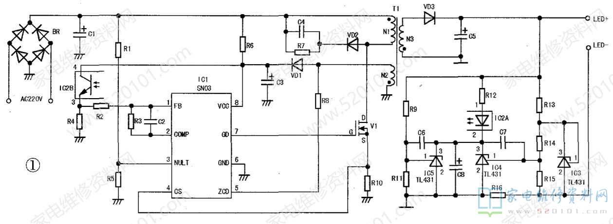

将SN03用于驱动LED的方法很简单,即将原本用作PFC储能的升压电感作为变压器初级,这样变压器的次级绕组输出的电压经整流、稳压、滤波后驱动LED,如图1所示。输人的220V交流电经全桥BR整流、电容C1滤波,得到约300V的直流电压,一路通过变压器T1的原边绕组N1加到开关管V1的漏极,另一路通过启动电阻R6加到SN03(IC1)的⑧脚,IC1的内部电路启动工作,其⑦脚输出驱动脉冲,V1进入开关状态。这时变压器的辅助绕组N2产生的感应电压一路经VD1整流、C3滤波后为IC1供电,以取代R6的启动降压供电;另一路经电阻R8送到IC1的⑤脚,作为零电流检测信号。开关管的源极电阻R10两端的电压作为电流检测信号,送到IC1的④脚。
T1的N1绕组外接尖峰吸收电路,由VD2.R7.C4组成。在开关管截止时,N1绕组中产生的反峰电压通过VD2 R7进行释放,从而降低反峰电压,避免开关管过压损坏。
T1的次级绕组N3产生的感应电压,经二极管VD3整流,C5滤波后驱动发光二极管LED。T1次级的输出电压和电流,通过光耦IC1和三端精密稳压器TL431(IC3~IC5)反馈给IC1的①脚,作为控制信号,以改变⑦脚输出的脉冲宽度(PWM),从而控制输出电压和电流,达到恒流输出的目的,具体控制过程如下:
稳压控制:当输出电压升高时,经电阻R2加到光耦IC2的①脚的电压也升高,另一方面由R9.R11分压所得的电压将升高,即IC5的①脚(R极)电压升高,则IC5的③脚(K极)电压下降,即IC2的②脚电压下降,IC2的①、②脚内部发光二极管发光增强,其③、④脚内部的光敏三极管导通程度加深,相当于IC2的③、④脚间等效电阻减小,IC1的①脚电压上升,在IC1内部电路的控制下,IC1的⑦脚输出的脉冲宽度变窄,开关管V1在一个周期同内导通时间缩短,则输出电压下降,以达到稳压的目的。当输出电压下降时,其控制过程与上述相反。
恒流控制:该电路主要由IC3、IC4与R13~R16等元件组成。因IC3的①、③脚短接在-一起,则IC3的②、③脚间电压固定为2. 5V,即电阻R14、R15上的电压降稳定在2.5V,基本不随输出电压的变化而变化。也就是说,IC4的①脚(R极)电压(电阻R15、R16的压降之和)基本不随输出电压的变化而变化。当流过LED灯条的电流增大时,电阻R16.上压降增大,这时IC4的①脚电压升高,其③脚(K极)电压下降,即IC2的②脚电压下降,后续控制同“稳压控制”,最后使输出电压下降,则流过LED灯条的电流减小,从而达到恒流输出的目的。
