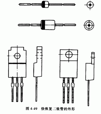

通常,5~20A的快恢复二极管管采用TO–220FP塑料封装,20A以上的大功率快恢复二极管采用顶部带金属散热片的TO–3P塑料封装,5A以下的快恢复二极管则采用DO–41、DO–15或DO–27等规格塑料封装。图4-49是快恢复二极管的外形。
采用TO–220或TO–3P封装的大功率快恢复二极管,有单管和双管之分。双管的管脚引出方式又分为共阳和共阴,如图4-50所示。

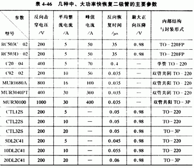

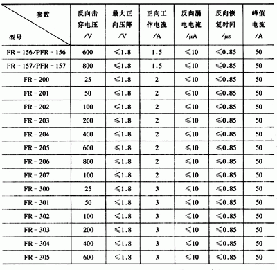

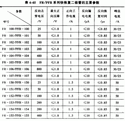

常用的小功率快恢复二极管有FR系列和PFR系列等,其主要参数见表4-45。常用的中、大功率快恢复二极管有RC系列、MUR系列、CTL系列等其主要参数见表4-46。
